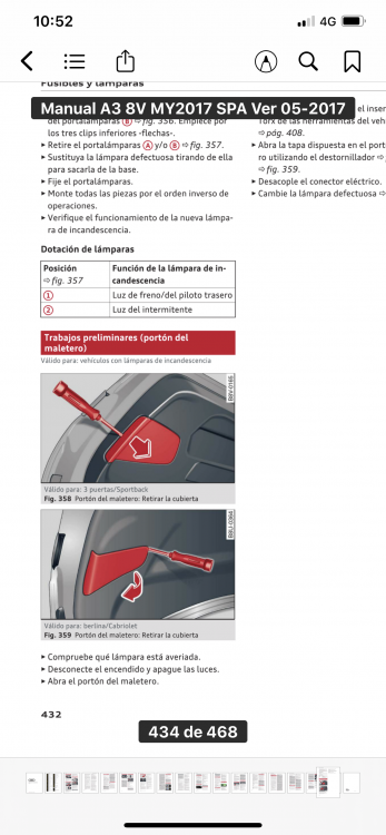

dlopez Publicado 19 de Febrero del 2020 Denunciar Publicado 19 de Febrero del 2020 Chicos yo tengo ese conector por llamarlo a mi manera comprado de aliexpress que hace el piloto dynamico, pero sabéis como se acaba de sacar el piloto que va a la aleta ? He sacado ese cuadradillo que tiene los agujeros para poder hacer palanca y así hacer fuerza y girarlo, pero de ahí no paso, no consigo sacar el piloto. Que me falta por hacer, tengo esos módulos para probar hace meses y aún no he podido quitarlos y por no poder sacar el piloto. Gracias Responder
RoDiK Publicado 20 de Febrero del 2020 Denunciar Publicado 20 de Febrero del 2020 hace 10 horas, dlopez dijo: Chicos yo tengo ese conector por llamarlo a mi manera comprado de aliexpress que hace el piloto dynamico, pero sabéis como se acaba de sacar el piloto que va a la aleta ? He sacado ese cuadradillo que tiene los agujeros para poder hacer palanca y así hacer fuerza y girarlo, pero de ahí no paso, no consigo sacar el piloto. Que me falta por hacer, tengo esos módulos para probar hace meses y aún no he podido quitarlos y por no poder sacar el piloto. Gracias llevan dos tornillos en la parte interna. los sacas y luego en el lado mas hacia afuera lleva unos pivotes incrustados. prueba a hacer palanca con alguna herramienta de esas de teflon o de plastico y deberian salir ya. Responder
Rafa7 Publicado 20 de Febrero del 2020 Denunciar Publicado 20 de Febrero del 2020 hace 1 hora, RoDiK dijo: llevan dos tornillos en la parte interna. los sacas y luego en el lado mas hacia afuera lleva unos pivotes incrustados. prueba a hacer palanca con alguna herramienta de esas de teflon o de plastico y deberian salir ya. A veces el manual ayuda Responder
RoDiK Publicado 20 de Febrero del 2020 Denunciar Publicado 20 de Febrero del 2020 hace 31 minutos, Rafa7 dijo: A veces el manual ayuda XDDDD si, tambien es buena opcion leerse el manual. XDDDD Responder
