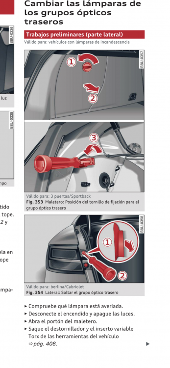

hace 6 horas, RoDiK dijo:
XDDDD si, tambien es buena opcion leerse el manual. XDDDD
Ostras puess ni idea de esa pieza, volveré a revisarme las herramientas a ver si está, y puedes decirme el otro tornillo interior dónde se encuentra ?.
No lo he visto.
Gracias  !!!!

hace 8 minutos, dlopez dijo:
No lo he visto.
Gracias  !!!!
Como nos cuesta mirar el manual 😭😭😭
