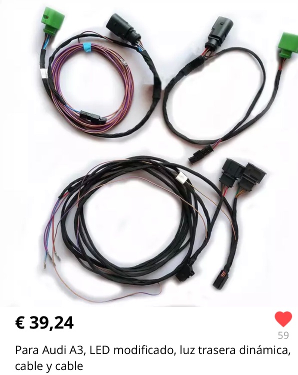

TVZ Publicado 14 de Octubre del 2020 Denunciar Publicado 14 de Octubre del 2020 Desde luego menudo curro, y mucho jaleo para el piloto, a mi me interesaría más cambiar el piloto a parte que la forma que tiene me gusta más que los del pre-restyling, el tema es que no sabemos si hay que codificar y si los enganches son los mismos. he visto en AliExpress que venden unos cables para hacerlo dinámico pero ni idea cómo van instalados. Responder
alagar27 Publicado 14 de Octubre del 2020 Denunciar Publicado 14 de Octubre del 2020 En 14/10/2020 a las 4:46, TVZ dijo: Desde luego menudo curro, y mucho jaleo para el piloto, a mi me interesaría más cambiar el piloto a parte que la forma que tiene me gusta más que los del pre-restyling, el tema es que no sabemos si hay que codificar y si los enganches son los mismos. he visto en AliExpress que venden unos cables para hacerlo dinámico pero ni idea cómo van instalados. Expand Lo de Aliexpress es mas semidinamico que dinamico Responder
TVZ Publicado 14 de Octubre del 2020 Denunciar Publicado 14 de Octubre del 2020 En 14/10/2020 a las 13:20, alagar27 dijo: Lo de Aliexpress es mas semidinamico que dinamico Expand No me refiero a los semidinamicos, esos los tengo ahora instalados. yo me refiero a estos Responder
alagar27 Publicado 14 de Octubre del 2020 Denunciar Publicado 14 de Octubre del 2020 En 14/10/2020 a las 14:57, TVZ dijo: No me refiero a los semidinamicos, esos los tengo ahora instalados. yo me refiero a estos Expand Ah ok, no sabia habian sacado de esos. Responder
