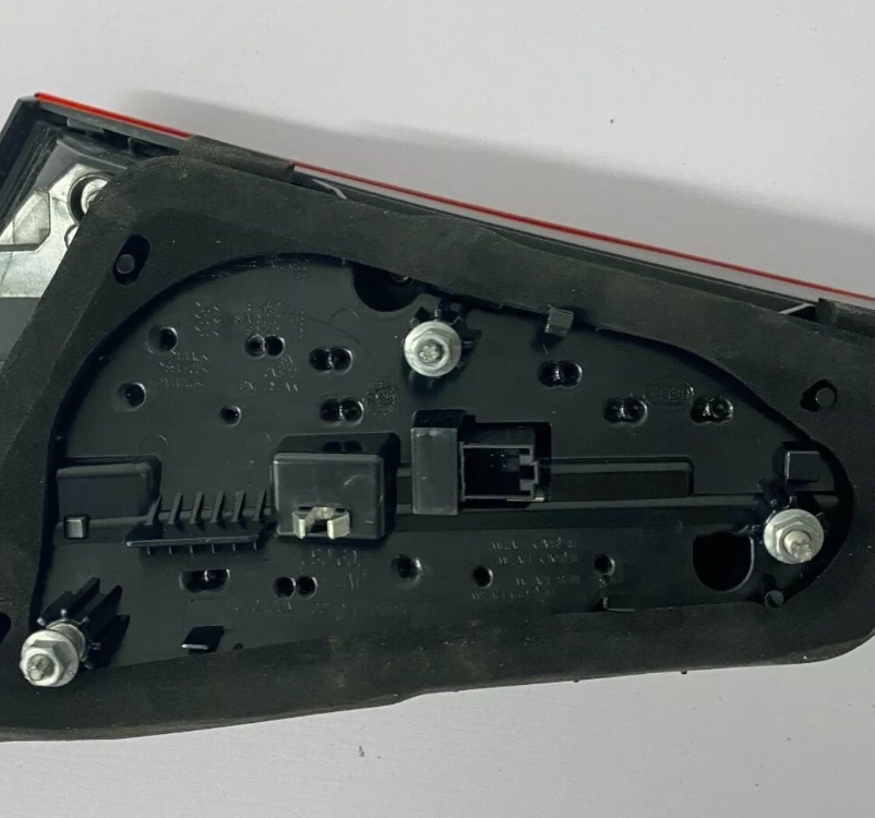

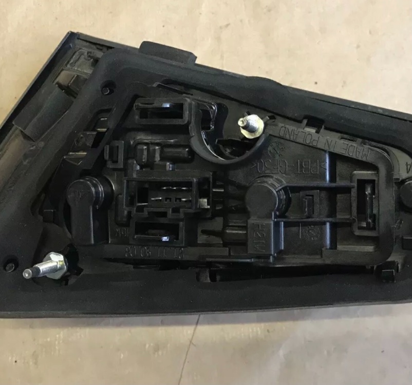

Tengo el ojo echado a uno pilotos restyling que me encantaría poner, pero me he dado cuenta que la conexión de los pilotos interiores según las fotos no es la misma, las del exterior si son las mismas.. sabéis si existe algún adaptador??
la primera foto piloto pre y segunda foto piloto restyling
Pues yo he pillado unos en el desguace, me llegan el lunes, mi coche lleva full led, pero es pre... cuando los tenga me liaré a ver si consigo hacerlos funcionar con el brico de los ingleses, ya os iré contando si lo consigo.
