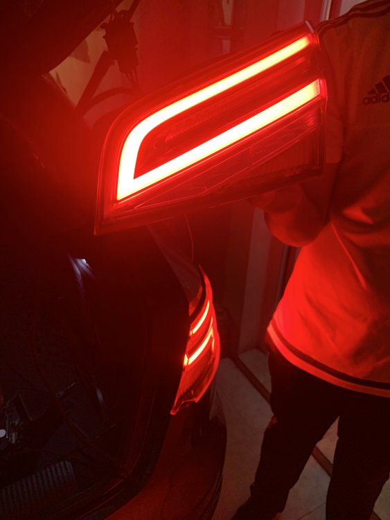

fvgarcia Publicado 16 de Noviembre del 2020 Denunciar Publicado 16 de Noviembre del 2020 El mío es de 2016 y yo llevo full led de serie, comprar los pilotos son de un post de desguace y los cables, son los que puso un compañero en este mismo post. Hay que llevar cuidado y poner los cables de forma correcta, no son los mismos para los pilotos izquierdos que para los de los derechos, aunque a simple vista los conectores valen. Hay que tener un positivo directo para que haga el barrido el intermitente. Vídeo aquí Responder
Diplo Publicado 16 de Noviembre del 2020 Denunciar Publicado 16 de Noviembre del 2020 8 hours ago, fvgarcia said: A mi me acaban de llegar los cables del chinito, a priori, creo que conseguiré hacerlos funcionar, en cuanto me ponga a ello, si funcionan os lo pondré por aqui. Un saludo. 1 hour ago, fvgarcia said: Pues chicos, si funciona con los cables de aliexpress y poniendo un positivo directo. funciona todo a la perfección. Hoy ha sido de prueba, para pasar bien los cables hay que desmontar los guarnecidos del maletero y del portón... ya lo haré tranquilamente en finde y os enseñaré el resultado. Os pongo una foto de la prueba. @fvgarcia tu venías de led estático o de halogeno? Porque me llama la atención tu detalle sobre los cables de aliexpress. O has comprado faros led y los hash hecho dinamicos al "modo barato"? Responder
fvgarcia Publicado 18 de Noviembre del 2020 Denunciar Publicado 18 de Noviembre del 2020 En 16/11/2020 a las 22:39, Diplo dijo: @fvgarcia tu venías de led estático o de halogeno? Porque me llama la atención tu detalle sobre los cables de aliexpress. O has comprado faros led y los hash hecho dinamicos al "modo barato"? Te estas liando... Mi coche era full led pero pre, mis conectores y los de los nuevos pilotos no coinciden y los pines tampoco, y había que hacer adaptadores, estos adaptadores o cables como he puesto arriba son los que he comprado en aliexpress, mis faros nuevos son los originales del modelo restlyng de led y con intermitente dinámico. Un saludo Responder

fvgarcia Publicado 20 de Noviembre del 2020 Denunciar Publicado 20 de Noviembre del 2020 En 18/11/2020 a las 19:28, javifull dijo: Enhorabuena!! Nos estas poniendo a todos con los dientes largos que lo sepas jejeje. Supongo que el positivo directo es uno para cada faro. Ya nos contaras, pero supongo que lo sacaras del cargador de 12v del maletero. Tengo que verlo, porque pensando si cuando cierro el coche dejo los intermitentes puestos y no hay positivo de 12v quizás no funcionen o no hagan la función barrido, tengo que hacer más pruebas, para que funcione todo correctamente... Es una mod muy chula, pero no es barata, y verla como que no la ves mucho... pero eso caprichos y ganas de tenerlo al gusto, ya os subiré el resultado fina, porque estoy liado poniendo el paquete sline por fuera y montándolo todo. Responder
