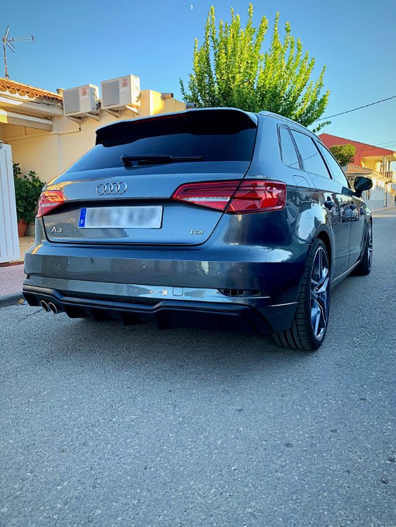

fvgarcia Publicado 21 de Noviembre del 2020 Denunciar Publicado 21 de Noviembre del 2020 (editado) Bueno, pues hoy me he dedicado a cambiar toda la trasera de mi A3, ya están las dinámicas instaladas y funcionando. También he montado alerón del Sline y parachoques tarsero Sline del restlyng con difusor Rieger y antes de que me lo digais, si, el lunes pasa por la cabina de pintura jajaajja Editado 21 de Noviembre del 2020 por fvgarcia Responder

fvgarcia Publicado 22 de Noviembre del 2020 Denunciar Publicado 22 de Noviembre del 2020 hace 24 minutos, TVZ dijo: Al final te han servido los cables, me alegro! Ha quedado precioso, el positivo al final donde los has conectado? Pues si lo conectas en la toma de 12 del maletero, como es positivo bajo llave solo van los dinámicos cuando hay contacto, y cuando abres, o pones todos los intermitentes sin contacto van normales, con lo cual he tenido que sacar un positivo directo de la caja de fusibles, con su correspondiente fusible. Si los cables valen, pero hay que tener cuidado en poner el izquierdo y derecho en la parte correcta, y luego pasar bien los cables por los pasamuros por donde van los originales, no es difícil, pero lleva un rato bueno para dejarlo como si fuera de origen... Responder

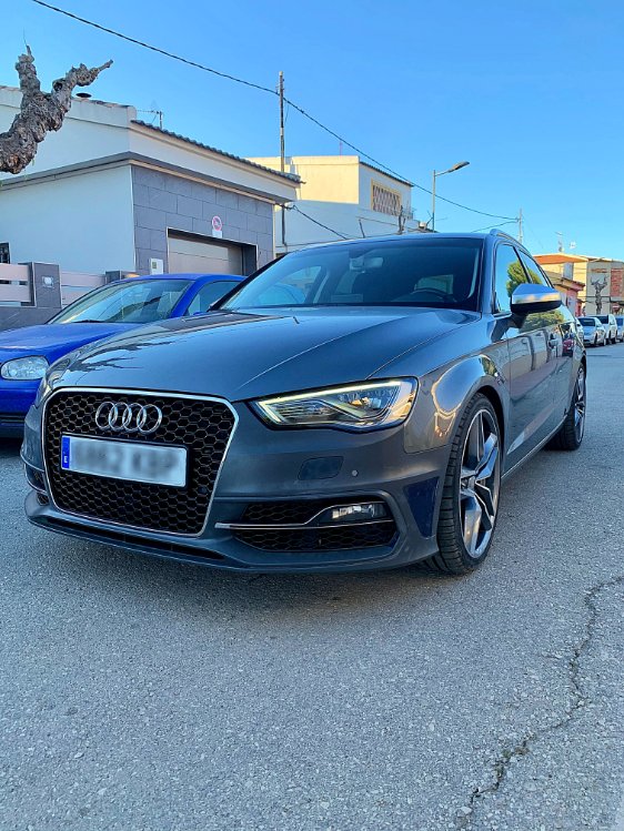

fvgarcia Publicado 22 de Noviembre del 2020 Denunciar Publicado 22 de Noviembre del 2020 Pues este finde ha sido intenso... Montaje de luces led e intermitentes dinámicos, paragolpes delantero Sline con parilla s3, alerón Sline y paragolpes trasero Sline con difusor Rieger, a falta de poner las taloneras Sline, pintarlo todo y algunos detalles que faltan como los reflectantes o la rejilla central trasera del difusor, mañana se va a chapa a dejarlo como nuevo¡¡ Responder
dlopez Publicado 22 de Noviembre del 2020 Denunciar Publicado 22 de Noviembre del 2020 hace 1 hora, fvgarcia dijo: Pues este finde ha sido intenso... Montaje de luces led e intermitentes dinámicos, paragolpes delantero Sline con parilla s3, alerón Sline y paragolpes trasero Sline con difusor Rieger, a falta de poner las taloneras Sline, pintarlo todo y algunos detalles que faltan como los reflectantes o la rejilla central trasera del difusor, mañana se va a chapa a dejarlo como nuevo¡¡ Que guapo te ha quedado todo, los paragolpes son todos originales no ? Responder
TVZ Publicado 23 de Noviembre del 2020 Denunciar Publicado 23 de Noviembre del 2020 hace 11 horas, fvgarcia dijo: Pues si lo conectas en la toma de 12 del maletero, como es positivo bajo llave solo van los dinámicos cuando hay contacto, y cuando abres, o pones todos los intermitentes sin contacto van normales, con lo cual he tenido que sacar un positivo directo de la caja de fusibles, con su correspondiente fusible. Si los cables valen, pero hay que tener cuidado en poner el izquierdo y derecho en la parte correcta, y luego pasar bien los cables por los pasamuros por donde van los originales, no es difícil, pero lleva un rato bueno para dejarlo como si fuera de origen... El fusible da igual en qué posición?Exactamente de cuánto es el fusible si te acuerdas, yo no creo que lo haga pero para explicárselo al mecánico si me los puede poner. Sobre los cables entonces hay uno que es para el derecho y el otro para el izquierdo pero veo que te puedes equivocar no?exactamente como los diferenciaste? Perdona por tanta pregunta pero es una mod que me encantaría poner y llevo tiempo detrás de ella. Graciasss por cierto te ha quedado precioso Responder
fvgarcia Publicado 23 de Noviembre del 2020 Denunciar Publicado 23 de Noviembre del 2020 hace 13 horas, dlopez dijo: Que guapo te ha quedado todo, los paragolpes son todos originales no ? Gracias compi¡¡ Si si todo original, pillado de varias partes del mundo.. xd Bueno el difusor es de Rieger, porque el original no me gustaba nada... Pero vamos, el próximo coche sale con todo de casa, menudo follón de buscar piezas y referencias para que quede todo como de serie, deseando estoy ya de verlo acabado y con los laterales puesto¡ Responder
fvgarcia Publicado 23 de Noviembre del 2020 Denunciar Publicado 23 de Noviembre del 2020 hace 2 horas, TVZ dijo: El fusible da igual en qué posición?Exactamente de cuánto es el fusible si te acuerdas, yo no creo que lo haga pero para explicárselo al mecánico si me los puede poner. Sobre los cables entonces hay uno que es para el derecho y el otro para el izquierdo pero veo que te puedes equivocar no?exactamente como los diferenciaste? Perdona por tanta pregunta pero es una mod que me encantaría poner y llevo tiempo detrás de ella. Graciasss por cierto te ha quedado precioso Los cables llevan unos conectores de colores y el chino te pone derecha o izquierda pero en chino... si no recuerdo mal el rojo es el izquierdo y el azul es el derecho. El fusible busqué uno libre que daba 12v y le puse un fusible de 5A, pero vamos que cualquier electricista eso te lo hace rápido, le dices que tiene que ser un 12v continuo y listo. Si te lo van hacer prepara billetes, en mano de obra te tiras fácilmente 4 horas para dejarlo bien... Hay que desmontar revestimiento del portón, pasar cableado por el pasa muros y luego pasar los positivos desde los faros a la caja de fusibles que está delante. Si llevas ya led de serie, no hace falta codificar nada, si llevas halógenos tendrás que codificar seguramente. Pero mola mucho la modificación. Responder

TVZ Publicado 23 de Noviembre del 2020 Denunciar Publicado 23 de Noviembre del 2020 hace 3 horas, fvgarcia dijo: Los cables llevan unos conectores de colores y el chino te pone derecha o izquierda pero en chino... si no recuerdo mal el rojo es el izquierdo y el azul es el derecho. El fusible busqué uno libre que daba 12v y le puse un fusible de 5A, pero vamos que cualquier electricista eso te lo hace rápido, le dices que tiene que ser un 12v continuo y listo. Si te lo van hacer prepara billetes, en mano de obra te tiras fácilmente 4 horas para dejarlo bien... Hay que desmontar revestimiento del portón, pasar cableado por el pasa muros y luego pasar los positivos desde los faros a la caja de fusibles que está delante. Si llevas ya led de serie, no hace falta codificar nada, si llevas halógenos tendrás que codificar seguramente. Pero mola mucho la modificación. Muchas gracias por la explicación!! Le preguntaré al mecánico y a ver por cuanto me saldría, sino intentaría yo adelantar trabajo, ya veremos a ver Responder
javifull Publicado 23 de Noviembre del 2020 Denunciar Publicado 23 de Noviembre del 2020 hace 22 horas, fvgarcia dijo: Pues este finde ha sido intenso... Montaje de luces led e intermitentes dinámicos, paragolpes delantero Sline con parilla s3, alerón Sline y paragolpes trasero Sline con difusor Rieger, a falta de poner las taloneras Sline, pintarlo todo y algunos detalles que faltan como los reflectantes o la rejilla central trasera del difusor, mañana se va a chapa a dejarlo como nuevo¡¡ Impresionante compañero! La trasera esta inmejorable. Con el tema del montaje de las luces traseras, como tu dices, hay que hacerlo tu mismo, si no, las factura de montaje se va a las nubes. La semana pasada estuve buscando faros traseros, en aliexpres están a 589€ mas 100 euros de envio, mas liarse con el montaje. Yo por ahora lo dejo. Ademas, cuando me lie con el montage de las camaras, para pasar el rca para la camara delantera, lo pase fatal. Responder
