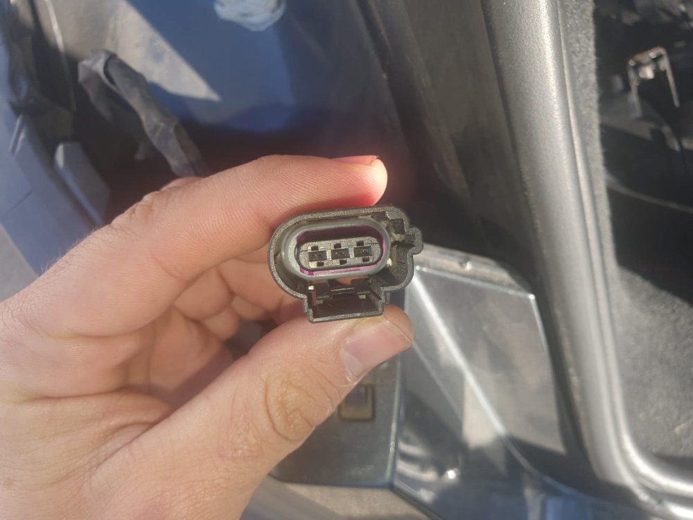

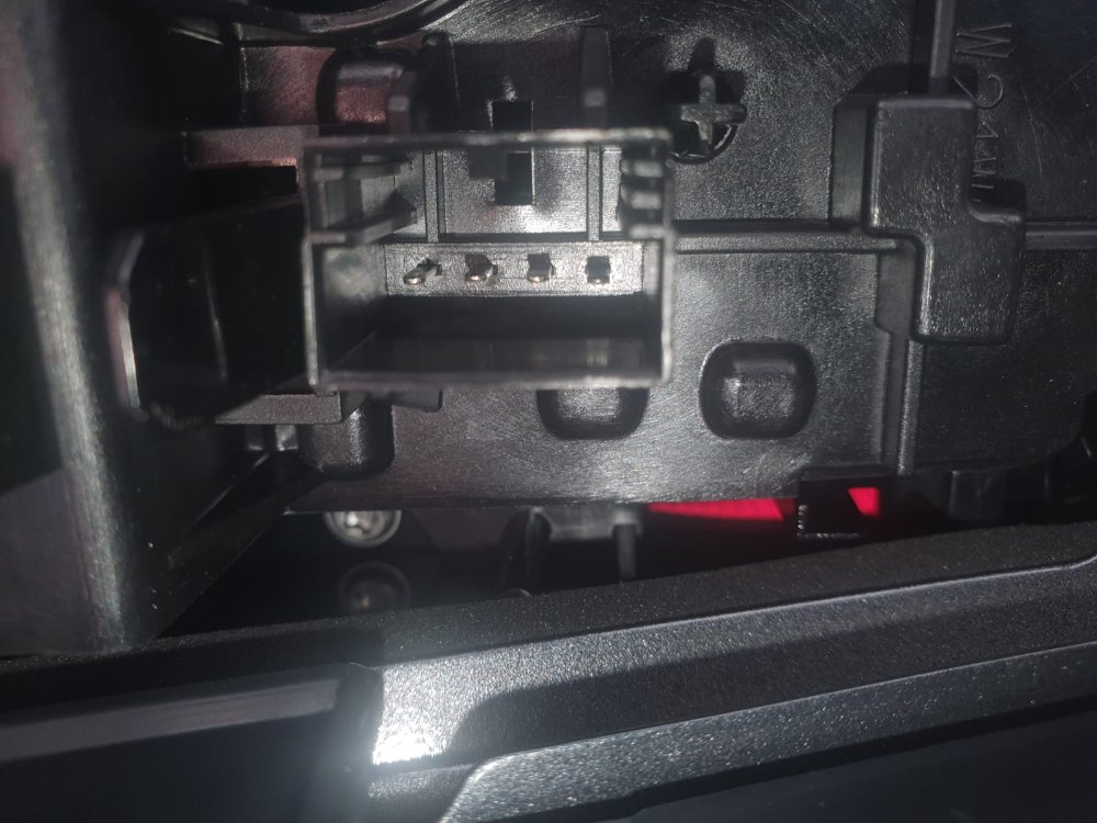

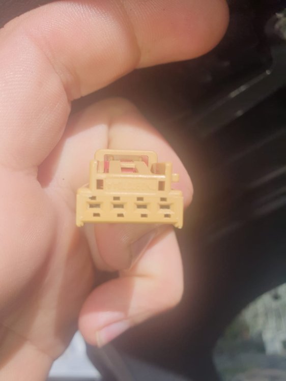

banderiya Publicado 1 de Febrero del 2021 Denunciar Publicado 1 de Febrero del 2021 Buenas señores. Antes de nada dar las gracias a todos porque sois quienes solventais mis dudas, almenos muchas de ellas. Pues bien habiendo recibido la mayoría de informacion y dispuesto a poner los focos en mi a3 sportback 2016, el restyling con halojeno de serie me encuentro con el siguiente problema. Resulta que los cables del chino tan maravillosos citados aquí los cuales valen para el modelo anterior, no valen para el restyling con halogenos y no tienen cable para este modelo. Pido con gran desesperación ayuda, ya que no hay manera de encontrar el dichoso cable. Dejo unas fotos de las conexiones y si lo encuentro pondré otro mensaje, para quien tenga el mismo problema que yo encuentre solución Responder

Alexgon Publicado 13 de Agosto del 2021 Denunciar Publicado 13 de Agosto del 2021 @banderiya hola buenas tengo el mismo modelo que tuyo a3 restyling con bombilla halogena y cambiado todos los pilotos del led con intermitente dinámicos y si que hay cables para adaptarlos . Cualquier duda aqui estoy gracias. Responder
