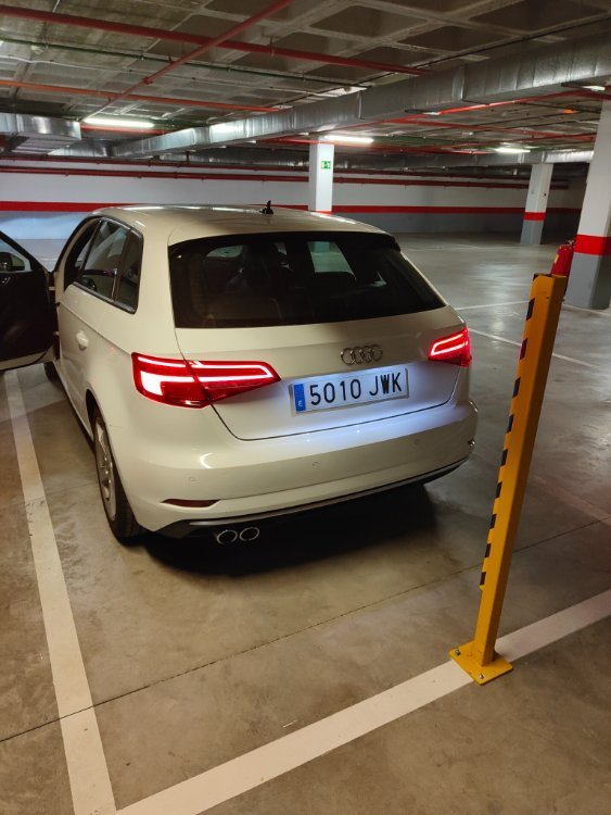

Otro por aquí con el upgrade de pilotos. De halógeno a led dinámico, el mío era ya facelift, cables del Aliexpress que solo hubo que limar un poco los conectores para que ajustaran bien, cable de dinámicas con positivo directo y con vagcom quitar luz de freno que se queda encendida. Todo perfecto
  • 2 meses más tarde...
En 25/5/2022 a las 20:37, Conde Tuning dijo:
Hola compañero, tengo el mismo modelo de coche con faros traseros halógenos, ahora que he visto tu foto los tengo que cambiar, ¿me podrías orientar un poco más? ¿sería plug&play? gracias
