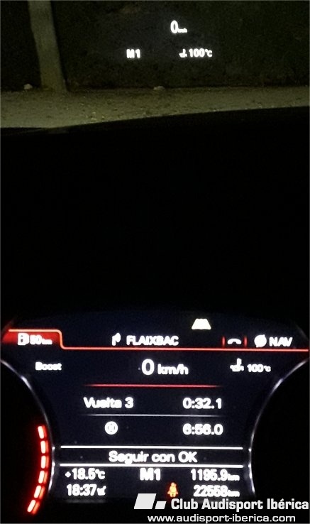

CMB Publicado 4 de Noviembre del 2016 Denunciar Publicado 4 de Noviembre del 2016 Temperatura de aceite, cronometro, boost, y luces de cambio que va todo en uno. Hola Damicl, Por favor, ¿Me puedes explicar en que consiste esta activación? ¿Puedes ver el boost, crono y temp aceite? ¿Dónde lo visualizas? Muchas gracias! Saludos Te aparece en el fis.le das a la tecla volante y en el menú donde aparece cuenta km digital, ordenador,... te aparecerá lap timer y ahí te saldrá en el día la temperatura del aceite, un cronómetro y la barra del boost. Y cuando vas en manual te aparece unas luces verdes que van subiendo con las revoluciones y cuando se ponen rojas tienes que cambiar. Como los F1 jjjjj En el manual del coche viene eso, pero no viene activado como muchas cosas del manual que si no compras no te vienen. Hola Lo de los colores al subir revoluciones no lo he visto yo... Si tienes HUD , se muestra tambien en el parabrisas Responder
Damicl Publicado 4 de Noviembre del 2016 Autor Denunciar Publicado 4 de Noviembre del 2016 Temperatura de aceite, cronometro, boost, y luces de cambio que va todo en uno. Hola Damicl, Por favor, ¿Me puedes explicar en que consiste esta activación? ¿Puedes ver el boost, crono y temp aceite? ¿Dónde lo visualizas? Muchas gracias! Saludos Te aparece en el fis.le das a la tecla volante y en el menú donde aparece cuenta km digital, ordenador,... te aparecerá lap timer y ahí te saldrá en el día la temperatura del aceite, un cronómetro y la barra del boost. Y cuando vas en manual te aparece unas luces verdes que van subiendo con las revoluciones y cuando se ponen rojas tienes que cambiar. Como los F1 jjjjj En el manual del coche viene eso, pero no viene activado como muchas cosas del manual que si no compras no te vienen. Hola Lo de los colores al subir revoluciones no lo he visto yo... Si tienes HUD , se muestra tambien en el parabrisas Pues no se si sale en el HUD. En un post mas arriba tienes el video para que veas los colores [emoji6][emoji6] Enviado desde mi iPad utilizando Tapatalk Responder

CMB Publicado 4 de Noviembre del 2016 Denunciar Publicado 4 de Noviembre del 2016 (editado) Pues a mi no me sale el tema de los colores... si el Boost, que sube y baja la barra, el cronometro, la temperatiura del aceite y la temperatura. Y en HUD, el indicador de marcha y la temperatura del aceite. Por lo que respecta a modificar algun valor, si no estas seguro, mejor no tocar nada. Pero con un poco de lógica y mucha lectura lo veo factible! Editado 4 de Noviembre del 2016 por CMB Responder

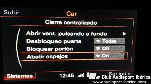

Damicl Publicado 4 de Noviembre del 2016 Autor Denunciar Publicado 4 de Noviembre del 2016 (editado) Pues a mi no me sale el tema de los colores... si el Boost, que sube y baja la barra, el cronometro, la temperatiura del aceite y la temperatura. Y en HUD, el indicador de marcha y la temperatura del aceite. Por lo que respecta a modificar algun valor, si no estas seguro, mejor no tocar nada. Pero con un poco de lógica y mucha lectura lo veo factible! Y con el cronometro sin accionar no te salen?Solo salen en manual y casi no se ven los cuadrados grises y las luces salen al subir las revoluciones bastante. Es muy raro que en unos si y otros no salen las mismas cosasa.Aun hoy me comentaron que con el mmi basico y sin asientos electricos, solo con acabado sline exterior le salen lo la opcion de abatir espejos en el mmi y a mi no. Cosas raras de unos coches y otros siendo iguales. Enviado desde mi iPad utilizando Tapatalk Editado 4 de Noviembre del 2016 por Damicl Responder

CMB Publicado 5 de Noviembre del 2016 Denunciar Publicado 5 de Noviembre del 2016 Pues a mi no me sale el tema de los colores... si el Boost, que sube y baja la barra, el cronometro, la temperatiura del aceite y la temperatura. Y en HUD, el indicador de marcha y la temperatura del aceite. Por lo que respecta a modificar algun valor, si no estas seguro, mejor no tocar nada. Pero con un poco de lógica y mucha lectura lo veo factible! Y con el cronometro sin accionar no te salen?Solo salen en manual y casi no se ven los cuadrados grises y las luces salen al subir las revoluciones bastante. Es muy raro que en unos si y otros no salen las mismas cosasa.Aun hoy me comentaron que con el mmi basico y sin asientos electricos, solo con acabado sline exterior le salen lo la opcion de abatir espejos en el mmi y a mi no. Cosas raras de unos coches y otros siendo iguales. Enviado desde mi iPad utilizando Tapatalk Pues no... Puede ser que sea solo para motores gasolina? Responder
CMB Publicado 5 de Noviembre del 2016 Denunciar Publicado 5 de Noviembre del 2016 Con el básico también se puede, yo llevo el básico y tengo la opción de configurar los espejos. En la foto que tienes de interior, en donde se ve el dibujo del coche en la pantalla, tienes que entrar en "sistemas" pulsando el botón inferior izquierdo y ahi está la opción de configurar el cierre y dentro de esa opción está lo de los espejos. Tienes los asientos eléctricos con memoria?Puede ser eso lo de los espejos Enviado desde mi iPad utilizando Tapatalk El coche no lleva asientos electricos ni pack de iluminación y si se abaten los retrovisores y sale la opción mira: Responder
