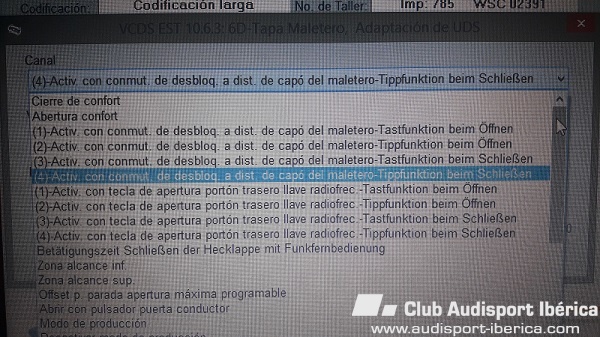

CMB Publicado 6 de Noviembre del 2016 Denunciar Publicado 6 de Noviembre del 2016 @CMB las luces verdes te salen cuando vas en manual y llevas las revoluciones hasta la línea roja. Al ser una pantalla del RS6, entiendo que es sacarle el máximo partido en circuito al motor. En los gasoil también funciona, doy fe. Lo probé, pero no tiene mucho sentido ir por la calle apurando marchas como si estuviera compitiendo. Lo bueno de esa pantalla es que podemos ver la temperatura del aceite tanto en la pantalla como en el HUD. La barra de presión del turbo es más detalle visual que práctico. @TTquattro, con la modificación de las luces traseras, lo que haces es llevarlas como si tuvieras conectadas las de posición (el punto 3 que has descrito en la página anterior). El cierre del maletero en mi caso (05-2013) solo permite abrir desde el interior y desde el mando. Cerrar desde el botón del portón. Sé que hay una opción para modificar y que en vez de abrirse desde el mando, se cierre. A mi no me interesa cambiar ese parámetro, mi coche no tiene apertura gestual. Si abro el maletero es para sacar/meter algo y no me cuesta trabajo apretar el botón que hay en el portón y que se cierre solo. Esto es lo bueno de vag com, que cada uno puede modificar a su gusto Ah, vale! Intentaré provar... Lo que comentas...por fuera ciudad y en 1a o 2a marcha Responder
CMB Publicado 6 de Noviembre del 2016 Denunciar Publicado 6 de Noviembre del 2016 Queda aclarado, muchas gracias. Respecto a la apertura del maletero, en el mio se abre desde el mando o desde el interior y se cierra desde el botón del propio portón o desde el interior pulsando prolongado el botón que tenemos en la puerta, no cierra desde el mando. Los espejos son abatibles desde el mando de la puerta o bien si selecciono la opción en el mmi se abaten al cerrar el A6. son abatibles, calefactables y antideslumbrantes. Saludos Probaré pulsando prolongadamente !!!! Creo que lo probé una vez y no funcionó Lo que si es útil és el boton de crerrar todo el coche desde el pulsador del porton, para los que llevabos cierre sin llave Responder
CMB Publicado 6 de Noviembre del 2016 Denunciar Publicado 6 de Noviembre del 2016 Queda aclarado, muchas gracias. Respecto a la apertura del maletero, en el mio se abre desde el mando o desde el interior y se cierra desde el botón del propio portón o desde el interior pulsando prolongado el botón que tenemos en la puerta, no cierra desde el mando. Los espejos son abatibles desde el mando de la puerta o bien si selecciono la opción en el mmi se abaten al cerrar el A6. son abatibles, calefactables y antideslumbrantes. Saludos Probaré pulsando prolongadamente !!!! Creo que lo probé una vez y no funcionó Lo que si es útil és el boton de crerrar todo el coche desde el pulsador del porton, para los que llevabos cierre sin llave Bueno Acabo de subir del parquing... 1. SI funciona lo del pulsador de la puerta. Tienes que tirar continuo para que el portón se baje. Solo funciona con el motor en marcha. 2. Tambien funciona con el mando a distancia, tienes que estar a 1.5 metros del portón. Aqui no hace falta el motor en marcha. En mi caso tengo llave de confort, però no creo que eso afecte, por que se hace desde la llave. He mirado los valores con el VAGCOM y sale que no estan activas las opciones 4 (lo pone en aleman, per dentro ya pone inactiva) No me ha sido posible ponerlo en activo por el codigo de seguridad que pide y tampoco he podido entrar para hacer el mapa que pide Matraca! Adjunto la imagen, aunque es de poca calidad, se oberva... Responder

Damicl Publicado 6 de Noviembre del 2016 Autor Denunciar Publicado 6 de Noviembre del 2016 (editado) Tambien me he leido el manual y ciertamente ayuda!!!! Yo también he probado otra vez y cierra tanto desde el mando como desde dentro del coche. Eso sí los espejos siguen sin aparecerme en el mmi al igual que las otras 2 opciones. Pero bueno con el vag com lo modifique para que al cerrar se plieguen los espejos y funciona perfectamente. Seguiremos investigando. Editado 6 de Noviembre del 2016 por Damicl Responder

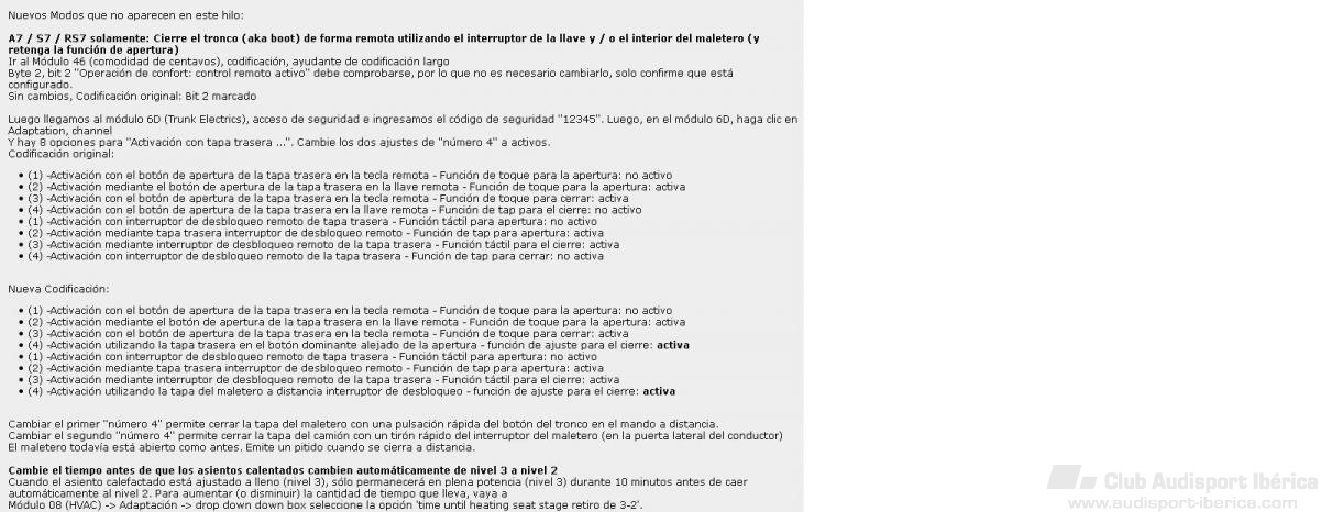

matraca Publicado 6 de Noviembre del 2016 Denunciar Publicado 6 de Noviembre del 2016 Tambien me he leido el manual y ciertamente ayuda!!!! :lol: TENÉIS 2 BOTONES POR LO TANTO DESISTO EN EL INTENTO Y LUEGO OTRA A7, se quedo la imagen cortada en la que aporto Damicl Resumiendo el modulo 6D, solo tiene acceso un a7 o eso parece, hay dos códigos de acceso 12345 y 20103 MIRAR ESTO DE ROSS-TECH https://translate.googleusercontent.com/translate_c?depth=1&hl=es&prev=search&rurl=translate.google.es&sl=en&u=http://forums.ross-tech.com/showthread.php%3F4339-New-A6-Avant-closing-electric-boot-hatch-with-key&usg=ALkJrhjK8Ghjdzwh_6958QVckLkjz5rH1w Yo de esa manera no puedo acceder, si encuentro otra formula y solo con un botón en el maletero como tengo, os comentaré, pero ya entiendo porque kufatec venden ese modulo y el otro que os mostré Responder
