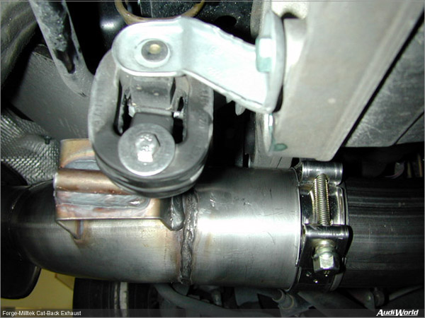

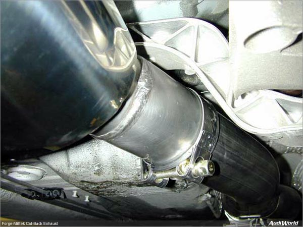

CHISPAS Publicado 4 de Mayo del 2005 Denunciar Publicado 4 de Mayo del 2005 Hola.Se me enciende el piloto de averia de motor y me sale este error: 17536 P1128 035 Fila 1,autoadaptacion mezcla (multipl.) Sistema muy empobrecido Avería esporádica Lo he reseteado 3 veces y las tres veces se ha vuelto a encender despues de varios días y haber recorrido casi 1000km. El coche va bien o sea que muy grave no creo que sea. He estado mirando en el manual de reparación de Robert Bentley pero no me sirve de mucho ya que el motor mas pequeño que contempla es el 1.8T (el mio no viene). Y aun no he encontrado nadie que me pueda pasar/prestar/vender el Elsawin (hace 3 semanas lo puse a descargar en la mula y aun no tengo ni la mitad). Os agradeceré enormemente cualquier sugerencia. Saludos y enhorabuena por el foro . Me paso ese mismo pb. a causa de tener fugas en la UNION MANGUITO CLAMP..Ver por debajo del carro o coche. catalizador con el silenciador ,caia agua al revisarlo (CH mas O2 :H2 O .) Revisar en marcha con crema de afeitar o spray de fugas saldran burbujas si esta con fugas. Mientras lo repare bien le he puesto cinta aislante de aluminio de la que se utiliza para sellar aires acondicionado. Hay que esperar 20 arranques ,resetear con el Vag ,taller Audi $$$,etc. para que se le vaya la luz jodedora P1128 LEAN o alarma de la sonda bailadora LAMBDA (bailaba con el aire de las fugas) :clap1: Responder
CHISPAS Publicado 6 de Mayo del 2005 Denunciar Publicado 6 de Mayo del 2005 Hoy me han cambiado el tubo conector entre el catalizador y el silenciador (habia puesto papel de aluminio) me costo 22 euros el original en euromaster tienen uno falso que es de lata ,ojo .. es un tubo abrazadera con un corte longitudinal , se pone con dos tornillos y tuercas ,las viejas tuvieron que cortarlas (las tuercas). El montaje me costo en Euromaster 27 euros ,caro pero lo vi .. y pusieron una sustancia pegajosa para que selle mejor en los dos extremos. Enseguida vi la diferencia con un detector de monoxido de carbono CO.en la salida y la temperatura sube a 90 grados rapidito. Aburro.. Parece facil encontrar la averia p1128 :LEAN pobre mezcla pero estuve horas mirando el motor y no era por arriba. Es lo`gico pensar ahora que pasaba la sonda LAMBDA estaba fresca con el aire de la fuga(coche abandonado por meses) esta media menos mvoltios ,o sea que la comput*dora se creia que entraba mas aire por N112,combi ,admisio`n etc sensor de aire ,y nada de esto era verdad.. Como se puede ver la fugita ..: poner un trapo en la salida del escape y el humo saldra por la raja :clap1: o aujerito corroido .. Lo peor es levantar el A8. :clap1: ?Por que sale H20 del catalizador normalmente? (hay me vino la idea de la fuga) .: En la combustion se produce CO +CH+ etc `(si el catalizador trabaja caliente) los convierte en CO2 +H20 ,CO (EN MUCHA MENOR CANTIDAD ) ,ETC..que es menos toxico que los coches sin catalizador que tendrian que estar prohibidos porque crean monstruos ,canceres ,y nos morimos antes Perd`don por la caligrafia . Responder

CHISPAS Publicado 4 de Junio del 2005 Denunciar Publicado 4 de Junio del 2005 LA Fugita estaba aqui.. Responder
CHISPAS Publicado 4 de Junio del 2005 Denunciar Publicado 4 de Junio del 2005 el adhesivo que me pusieron se me ha derretido por los humos no se que producto sera bueno ? tambien puede ser que tenga varias fugas a la vez rl MAF la sonda G39 pero lo raro que cuando pongo papel adhesivo de aluminio que dura una semana la lampara k83 se apaga? Responder
