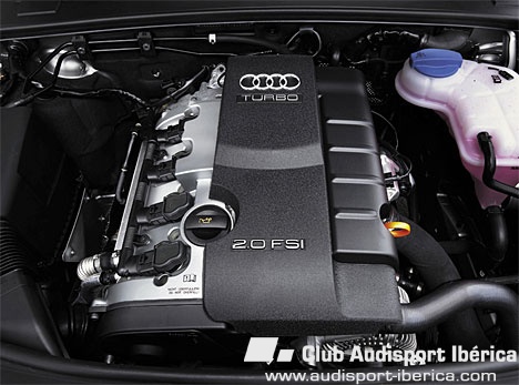

Scout Publicado 2 de Noviembre del 2016 Denunciar Publicado 2 de Noviembre del 2016 Vamos a intentar juntar entre todos, si os parece bien, toda la información posible, específicamente de este motor, bien sea quattro, 180 o 211cv. Lo que no sea exclusivo de este motor, tiene su hueco en el resto del subforo correspondiente, no es plan de ser "talibán" y convertir esto en el "selecto" club de la gasolina, por favor. Desde fallos con su solución si es que la tiene. Mantenimiento y su coste. Características y evolución desde que salió en el B8 este motor. Fotos de dicha mecánica. Diferencias con el 2.0 tfsi transversal. Artículos o componentes para comprar en diversas webs (amazon, aliexpress, ebay, concesionario oficial, tiendas de competencia,etc). Extras que merecen la pena a posteriori o bricos que se notan y se hacen "necesarios". Electrónicas que lleváis con su gráfica a ser posible. Consumos de combustible para ver si entre todos sacamos una media real de lo que gasta este motor. Modificaciones de sonido (admisión o escape) que merezcan la pena que sabéis o que lleváis hechas. Y todo aquello que consideremos de importancia o curioso, aquí será bienvenido! Responder
