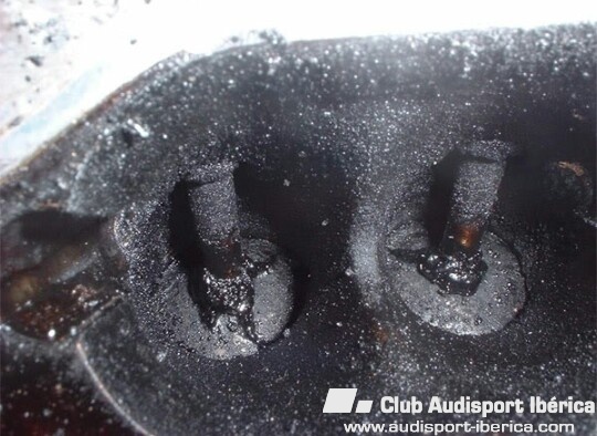

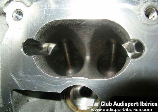

Necc Publicado 3 de Enero del 2017 Denunciar Publicado 3 de Enero del 2017 (editado) Otra cosa que no está de más es hacerle una limpieza de las válvulas de admisión. Al ser inyección directa, la gasolina no pasa por aquí y no limpia. En los motores atmosféricos es aún peor, llegando a perder bastante potencia en altas sobre todo. Esto va a depender del tipo de conducción y los trayectos, siendo la conducción eficiente y recorridos cortos los más perjudiciales, pudiendo estar las válvulas muy sucias en apenas 50.000kms. Un coche que se lleva alegre y hace trayectos largos puede no necesitar dicha limpieza. Al menos no antes de los 150000kms o más. Editado 3 de Enero del 2017 por Necc Responder
Necc Publicado 3 de Enero del 2017 Denunciar Publicado 3 de Enero del 2017 En prestaciones, salvo que estén muy sucias, no debe notarse nada, pues el turbo compensa el caudal con más soplado. (siempre algo se rasca y más suavidad también). Responder
Scout Publicado 3 de Enero del 2017 Autor Denunciar Publicado 3 de Enero del 2017 Un mes en "Dynamic" y por secundarias con 98 y limpito como diría Torrente jajajaja. Creo que hay un aditivo de VAG específico para ese tema Sacado de Octaviaclub.es: "La ref G 001 770 A2 o sino la G 001 780 M3, es una ref antigua y que se usó muy, muy poco pues solo salía en unas TPI sobre acumulación de residuos en las válvulas" Responder
Necc Publicado 3 de Enero del 2017 Denunciar Publicado 3 de Enero del 2017 (editado) Será para echar desde el colector de admisión porque en el depósito con la inyección directa no pasaría por las válvulas. A modo de mantenimiento y prevención pueden estar bien esos productos pero para coches que tengan ya acumulación de residuos deben desmontar sí o sí. He visto varios que no van pisando huevos precisamente y también acumulan, eso sí, bastante menos. De todos modos, muy buen aporte. Poco a poco vamos llenando de info el post ;-) Editado 3 de Enero del 2017 por Necc Responder
