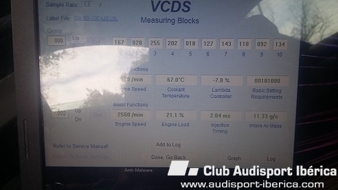

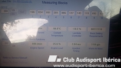

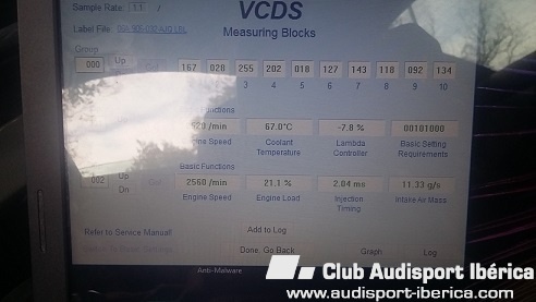

stebanosorio Publicado 9 de Noviembre del 2016 Autor Denunciar Publicado 9 de Noviembre del 2016 hola compañeros voy pues hace poco cambie las pilas del mando, a lo mejor sera por eso el error, y nada lo del freno lo mirare despues por que ando super liado, quiero dejar lo otro bien ya que tengo que viajar a alicante el domingo y , bueno acabo de hacer un log no se si lo hize bien o no jeje e tratado de buscar tutoriales para log del caudalimetro y de la sonda lambda anterior al catalizador, pero no e encontrado algo que me ayude , ya que apenas llevo un dia con el vagcom jeje aquí están las fotos una es en relenti espere 15 min de encenderlo estaba en frio y la otra a 3500 revolución bueno con eso me gustaría saber q se entiende ahi ya q no tengo ni idea jajaaj. que me dice del caudalimetro y de la sonda lambda. Responder

bala Publicado 9 de Noviembre del 2016 Denunciar Publicado 9 de Noviembre del 2016 Bueno eso no es un log s jeje te explico:pones los canales a logear en tu caso yo pondria 002,031y 020 das a logs,despues saldra el boton start(esto es para empezar el logs)bueno sales a una carretera o una zona que no tenga trafico y mucho menos peligro claro,en la tercera marcha o en la cuarta a 1500rpm le pisas a tope sin soltar en ningun momento el acelerador hasta llegar a las 6500rpm ahi ya puedes soltar y para el logs,abria que transformarlo con el excel en esto no te puedo ayudar por que ni pajolera idea,ya quedaria subirlo aqui y entre los que sabemos interpretar los logs decirte como va todo Saludos Enviado desde mi ZTE Blade L3 mediante Tapatalk Responder

bala Publicado 9 de Noviembre del 2016 Denunciar Publicado 9 de Noviembre del 2016 e desconectado el caudalimetro pero no e notado nada va normal o incluso un poquito mejorSi ya va algo mejor tu cauda no esta al 100%se veria mejor con un logs del canal 002 lo que esta leyendo ese cauda,antes de cambiarla podrias probar a limpiarlo con un limpiador de contactos aver si mejora.Saludos Enviado desde mi ZTE Blade L3 mediante Tapatalk Responder
