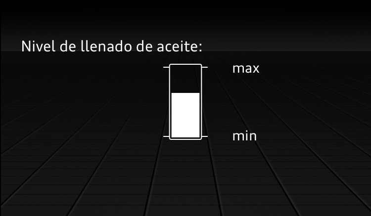

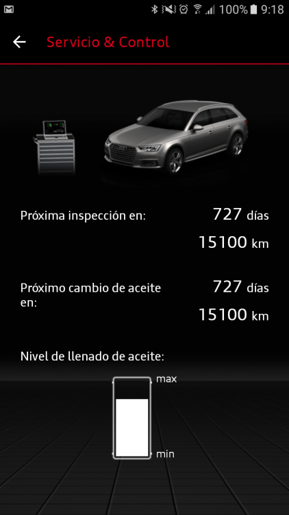

Joselillo86 Publicado 15 de Mayo del 2017 Denunciar Publicado 15 de Mayo del 2017 Una pregunta, es normal tener que meterle aceite? Vamos lo digo xq en mis 3 coches anteriores nunca les he tenido que meter ni un solo ml y siempre ha estado todo ok. No obstante, hoy después de un viaje de 600km, aparco el coche y al rato se me ocurre mirar el aceite en la App y me marca este nivel...el coche tiene 4.700km, es normal?? Según se lee, puede ser normal que en los primeros km se consuma más aceite de lo normal. Responder
alagar27 Publicado 15 de Mayo del 2017 Denunciar Publicado 15 de Mayo del 2017 A mi me sale a tope en la app y tengo algo mas de seis mil km Responder
Joselillo86 Publicado 15 de Mayo del 2017 Denunciar Publicado 15 de Mayo del 2017 En 5/11/2016 a las 10:13, Ivmm2 dijo: Suri, lo del manual es de traca. ni esperar unos minutos ni leche. Sí haces caso al manual, y tomas la medición en los primeros minutos, media hora y incluso una hora es incorrecta, es verdad lo que dices te da menos que el nivel real. Yo rellene 200 y el nivel apenas subia, esperé 10-15 min, despues rellené unos 150 más o menos y me dada un pelín por encima de la mitad. Ahí lo deje, no me cuadro la verdad porque calculaba que debía estar por encima de los 3/4. Cual es mi sorpresa, que a las semanas miro y estaba por encima de los 3/4 de depósito. Mucho ojo al rellenar, a mi en la Audi me dijeron, que no rellene hasta que lo pida y me avise el coche, entones cuando esto suceda que le meta un 1 litro. ( no les estoy haciendo ni put* caso, no me fio.. prefierto cuando quede un cuarto o así meterle líquido) Me alegro que no haya paso nada Saludos No entiendo muy bien, lo que representa el indicador del coche (la barra) representa solo 1litro del total del depósito de aceite?? Responder
Arbutaxus Publicado 16 de Mayo del 2017 Denunciar Publicado 16 de Mayo del 2017 Si consultas de nuevo la aplicación pasado un tiempo seguramente cambiará. A mí a veces me indica un poco por debajo del máximo después de un viaje y al cabo de un tiempo me indica de nuevo lleno al máximo. Entiendo que la aplicación es poco fiable y que lo importante es si lo pidiese el coche. Responder

PatoAparato Publicado 20 de Mayo del 2017 Denunciar Publicado 20 de Mayo del 2017 En 2017-5-15 a las 21:17, Joselillo86 dijo: Una pregunta, es normal tener que meterle aceite? Vamos lo digo xq en mis 3 coches anteriores nunca les he tenido que meter ni un solo ml y siempre ha estado todo ok. No obstante, hoy después de un viaje de 600km, aparco el coche y al rato se me ocurre mirar el aceite en la App y me marca este nivel...el coche tiene 4.700km, es normal?? Según se lee, puede ser normal que en los primeros km se consuma más aceite de lo normal. Hola a todos: Yo tengo el 1.4 TFSI y me ha pedido meter un litro exacto con unos 15.000 km. Lo ha hecho después de dos viajes largos (total unos 3500 km casi todo autopista). Os pongo mis impresiones: - Es muy normal que nos motores nuevos consuman más aceite al principio. Hasta que el motor asienta consume más combustible, tira menos y gasta algo de aceite extra. - El coche es bastante conservador con el aceite, al igual que con el depósito. Una vez salta el aviso puedes seguir conduciendo (amarillo). Tiene otro aviso de nivel bajo (rojo). - En un taller oficial me recomendaron echar algo menos de lo que te pide. La mitad o tres cuartas partes. Yo eché 0,75 l y esta es la barra. Supongo que para que no me pasara como a @Xuanki - El sistema sensor parece diseñado para que cuando falte exactamente un litro, te avise y puedas echar una garrafa pequeña de aceite. - ¿Qué aceite le ponéis? En mi caso es un Castrol Edge 5W30 C3Titanium FST. 5W30 es la viscosidad y C3 la version con los aditivos específicos que requiere AUDI para mi motor (VW504 o VW502). -También mosquea que el manual tiene dos aceites dependiendo si haces mantenimiento fijo o flexible. Me incliné por el fijo. Pero no lo he consultado en la casa. Soy un brasas ??? Pato Responder
YagoA4avant Publicado 20 de Mayo del 2017 Denunciar Publicado 20 de Mayo del 2017 Con eso no me como el coco. Si el coche no te avisa en la pantalla central, no en el mmi, ni caso. El mío con 8.000 marca máximo. Y la barra esa del mmi está clara. Marca máximo y mínimo luego cualquier valor entre esos dos puntos es aceptable. Casi tan malo es llevar de más como de menos, así que con cuidado con rellenar en exceso cuando la barrita esa baja un poco. Responder

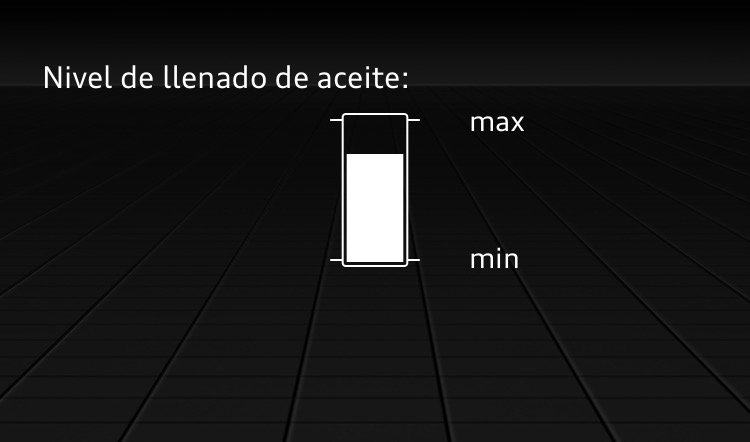

Joselillo86 Publicado 20 de Mayo del 2017 Denunciar Publicado 20 de Mayo del 2017 hace 41 minutos, PatoAparato dijo: Hola a todos: Yo tengo el 1.4 TFSI y me ha pedido meter un litro exacto con unos 15.000 km. Lo ha hecho después de dos viajes largos (total unos 3500 km casi todo autopista). Os pongo mis impresiones: - Es muy normal que nos motores nuevos consuman más aceite al principio. Hasta que el motor asienta consume más combustible, tira menos y gasta algo de aceite extra. - El coche es bastante conservador con el aceite, al igual que con el depósito. Una vez salta el aviso puedes seguir conduciendo (amarillo). Tiene otro aviso de nivel bajo (rojo). - En un taller oficial me recomendaron echar algo menos de lo que te pide. La mitad o tres cuartas partes. Yo eché 0,75 l y esta es la barra. Supongo que para que no me pasara como a @Xuanki - El sistema sensor parece diseñado para que cuando falte exactamente un litro, te avise y puedas echar una garrafa pequeña de aceite. - ¿Qué aceite le ponéis? En mi caso es un Castrol Edge 5W30 C3Titanium FST. 5W30 es la viscosidad y C3 la version con los aditivos específicos que requiere AUDI para mi motor (VW504 o VW502). -También mosquea que el manual tiene dos aceites dependiendo si haces mantenimiento fijo o flexible. Me incliné por el fijo. Pero no lo he consultado en la casa. Soy un brasas ??? Pato Yo he optado por el Castrol Edge Professional LLIII 5w30 Yo la verdad que el 75-80% de los km que tiene el coche (casi 5.000) han sido en viajes y tengo la barra por la mitad, por lo que he optado por llevar un litro de aceite por si las moscas Responder

Joselillo86 Publicado 20 de Mayo del 2017 Denunciar Publicado 20 de Mayo del 2017 Ahora me pone más....esto es de locos Responder
brucevmax Publicado 21 de Mayo del 2017 Denunciar Publicado 21 de Mayo del 2017 Os estáis guiando por ese gráfico del hace 14 horas, Joselillo86 dijo: Ahora me pone más....esto es de locos Jajaja pero de verdad le hacéis caso a lo que marca el nivel en el gráfico? jajaja os vais a cargar el coche..... eso so no vale para nada. Responder
