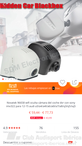

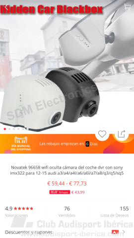

upapeto Publicado 5 de Noviembre del 2016 Autor Denunciar Publicado 5 de Noviembre del 2016 Hola Matraca, gracias por la info El que he visto en aliexpress es este https://es.aliexpress.com/store/product/2015-New-Arrivals-Original-Novatek-Hidden-installation-Car-DVR-Vehicle-Video-Recorder-Car-Blackbox-For-AUDI/1954084_32519949267.html?spm=2114.30011108.3.2.XdqmUb&ws_ab_test=searchweb0_0,searchweb201602_2_10092_10091_10090_10088_10089,searchweb201603_1&btsid=f8e3e411-b053-4bf0-b0f9-9143bd3507d9 que por lo que veo el 11.11 son 44€ (depende del cambio del día) Ya me dirás que te parece Por las tomas de corriente no te preocupes, las puse directamente de la caja de fusibles derecha y subidas por el pilar. Puse una tomas de fusible nuevas en las que había libre y con fusible independiente que puedo variar dependiendo del accesorio. La toma de masa está en el tornillo que hay para ello en el lateral, detrás de la guantera. Y en el techo tengo una clavija hembra para poder conectar y desconectar. No queda ningún fusible escondido, están en la caja de fusibles derecha. Responder

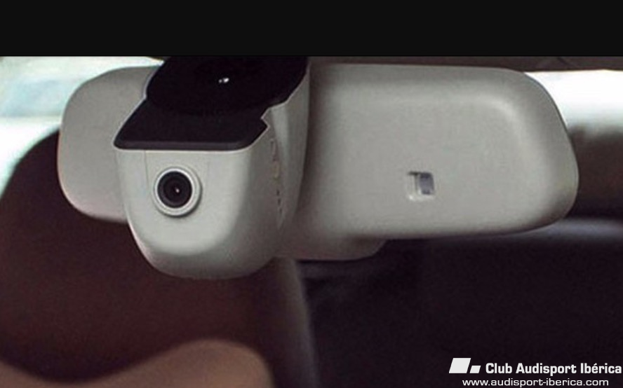

matraca Publicado 5 de Noviembre del 2016 Denunciar Publicado 5 de Noviembre del 2016 Esta es la anti/estética Upapeto la app, se llama finalcam disponible para android y iphone, en la store por que dices lo de anti/estética? cambian mucho de una a otra?Por el anclaje perimetral, eso no queda estético en el sensor de luz y lluvia, este tipo de cámara es para otro modelo de coche, por ejemplo. Responder
upapeto Publicado 5 de Noviembre del 2016 Autor Denunciar Publicado 5 de Noviembre del 2016 Esta es la anti/estética Upapeto la app, se llama finalcam disponible para android y iphone, en la store por que dices lo de anti/estética? cambian mucho de una a otra?Por el anclaje perimetral, eso no queda estético en el sensor de luz y lluvia, este tipo de cámara es para otro modelo de coche, por ejemplo. si, ya he visto fotos y queda fatal color negro, llevo el techo negro y retrovisor y consola negros tarjetas tengo varias, no hay problema gracias Responder

upapeto Publicado 5 de Noviembre del 2016 Autor Denunciar Publicado 5 de Noviembre del 2016 A mí me gustan como quedan integradas estás así Responder

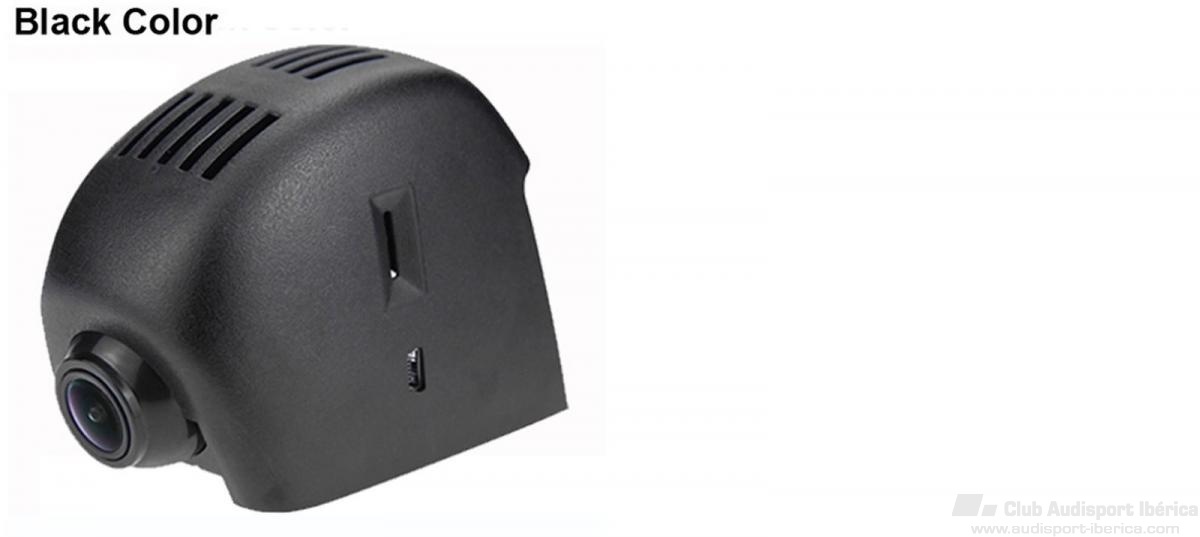

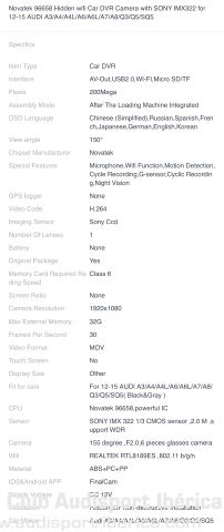

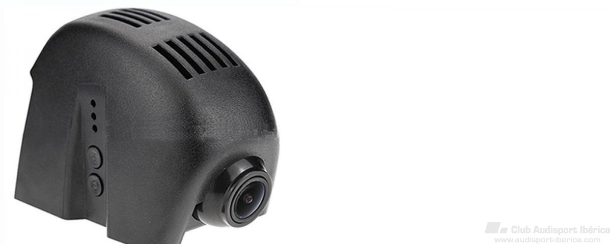

matraca Publicado 5 de Noviembre del 2016 Denunciar Publicado 5 de Noviembre del 2016 Upapeto ya estoy por casa... mira esta es la que yo compre en negro https://es.aliexpress.com/store/product/Newest-1920-1080P-Mini-Car-DVR-for-Audi-A1-A3-A4L-A5-A6L-A7-Q3-Q5/1814365_32470096364.html?detailNewVersion=&categoryId=100006507 Ahora esta más cara , pero fíjate la óptica no sobresale tanto Pero en la tuya me preocupa esto..... Intenta por todos los medios que el chino te confirme si esa cámara tiene esa entrada mini usb, si la tiene es mejor cámara que la mía, pero dudo por las imágenes............... pues la gris que el muestra no tiene esa entrada mini. En tao leí que esa entrada era para poder reproducir como un rca y de la misma manera para poder cargar software en caso de actualizaciones. Otra ventaja de la tuya es que tiene varios idiomas( incluido el español ) eso es lo que veo por las imágenes, la mía solo tiene ingles y chino. Es un muy buen precio y es mas completa, pero intenta que el chino te confirme esas dudas... De paso pregunta eso del 2015, pero creo que el anclaje del sensor de lluvia y luz en un Q5 del 2011 al presente, eso no varia Responder
