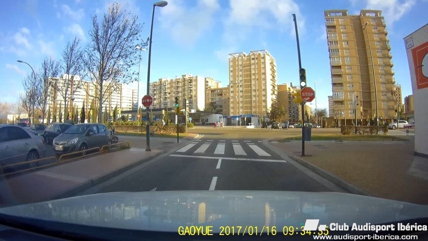

upapeto Publicado 23 de Enero del 2017 Autor Denunciar Publicado 23 de Enero del 2017 Bueno os voy ha contar la experiencia. Hace unos días me llego la cámara que pedí (al final la misma que pusiste tu Matraca). La pruebo antes de montar con una fuente de alimentación de 12v. Todo ok, la configuro, cambio la red wifi, etc. y todo bien. La monto en el coche, graba bien (tengo los videos en la tarjeta) y a los 12 min. aprox. deja de grabar (no la había tocado y tampoco había parado el coche). No hay forma de encenderla. No van los leds. Intento encender varias veces, hago un reset, reviso fusibles, vuelvo a formatear la tarjeta, vamos de todo y nada. Desmonto todo, reviso conexiones con el tester, vuelvo a conectar. Durante unos segundos vuelve a aparecer la wifi, pero no logro conectarme. Ya no sé que hacer. Me he puesto en contacto con el chino, pero se ha ido de vacaciones hasta el 5 de febrero. He solicitado un reembolso, ya veremos como acaba... Responder

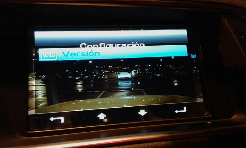

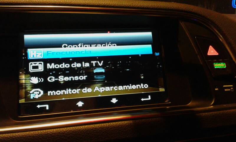

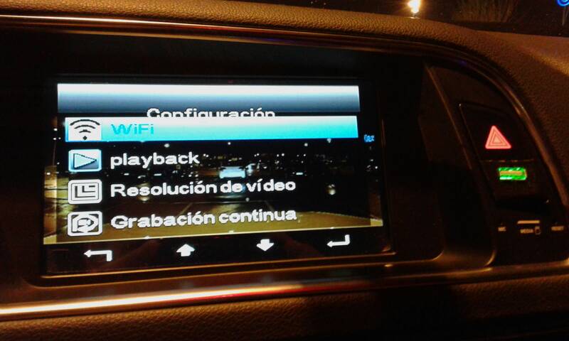

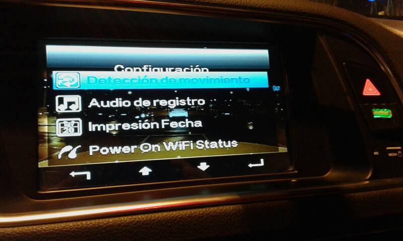

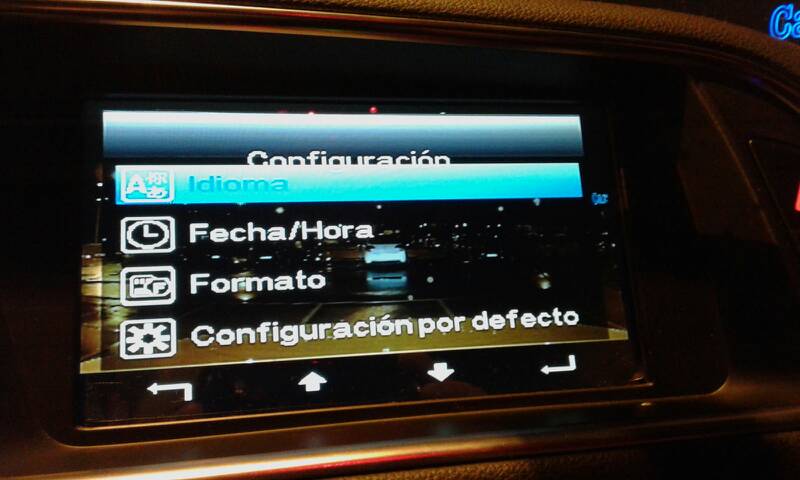

upapeto Publicado 23 de Enero del 2017 Autor Denunciar Publicado 23 de Enero del 2017 esta imagen es del video que grabó el otro día cuando lo monté ya ves que iba bien Responder
matraca Publicado 23 de Enero del 2017 Denunciar Publicado 23 de Enero del 2017 Mira Y eso es la configuración por la entrada externa. Responder
matraca Publicado 23 de Enero del 2017 Denunciar Publicado 23 de Enero del 2017 Tendrias que llegar a configuración por defecto, de esa manera entrará en el modo normal, por wifi para el movil, ahora para que lo entiendas está saturado y por eso no entra..y actúa para modo externo. Hay un modo con las teclas para llegar a poner eso directamente, dado que tú no tienes la conexión por aux conectada, eso es lo que tengo que mirar, será por combinación de teclas. Pero si te dispones a desmontarla y pruebas con un monitor adelantamos. Responder
