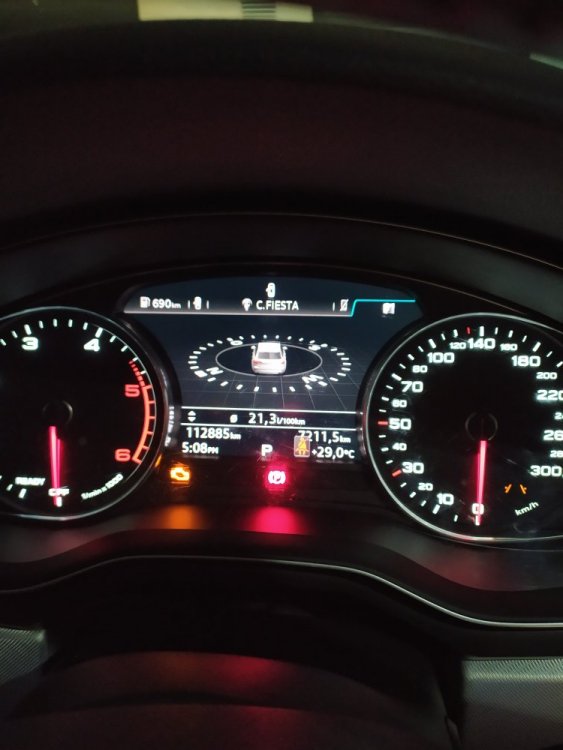

Mvi Publicado 16 de Septiembre del 2020 Denunciar Publicado 16 de Septiembre del 2020 En 6/11/2016 a las 17:54, masketon dijo: Para esta mod es necesario tener un volante Multifunción PLUS. Se muestra en la pantalla del FIS del cuadro analógico el mapa del navegador. Esta mod esta hecha con el ODBEleven, desconozco si con vagcom se puede acceder a los menús de Adaptaciones de la misma manera. Hay que ir al Modulo 5F "Electronica de Información 1" Adaptación Buscar "Dashboard_Display_Configuration", entramos, aqui hay varios menus. Entramos a "navigation_map_ransmission_mode", en el desplegable cogemos: MOST Streaming - > Ok Entramos a "navigation_map_compression_mode", en el desplegable cogemos: H264 -> Ok Entramos a "navigation_map_Resolution", este suele estar ya marcado en: resolution 1 -> Ok Ahora le damos al icono verde que esta abajo a la derecha para que acepte los cambios. Este cambio no es instantáneo, yo lo hice un día por la tarde y al día siguiente por la mañana ya estaba disponible. Desconozco el tiempo exacto en el que esta accesible. Ahora nos movemos por el Fis hasta que salga la Brújula ( fechas de la botonera izquierda del volante), cuando estemos en la brújula pulsar el botón ] y con la ruedita elegimos el mapa y Ok, ya tenemos el mapa en el Fis. Podemos hacer zoom con la ruedita. Cuando tenemos un destino introducido en el navegador podemos ver, en el mapa del fis, el camino marcado como en el navegador. También podemos escoger la vista con indicaciones que salía anteriormente (vista de calles). Vista Diurna: Vista nocturna: Buenas compañero. Pues he realizado la codificación que dices y sigue sin aparecerme la opción de elegir el mapa en el cuadro central. He dejado pasar una ahora o así... Será que hay que dejar más tiempo? Responder
Mvi Publicado 17 de Septiembre del 2020 Denunciar Publicado 17 de Septiembre del 2020 Sigue sin aparecerme el mapa en el fis.... Alguna idea de porque puede ser? Responder

Mvi Publicado 17 de Septiembre del 2020 Denunciar Publicado 17 de Septiembre del 2020 hace 3 horas, alagar27 dijo: Entonces si deberias poder posiblemente ya que el compi shadax pudo y su coche es anterior al tuyo Lo conseguí! Estaba haciendo un paso mal. En representación del mapa me aparece Google Earth, eso es solo una forma de imagen o realmente se puede ver el navegador de Google aquí? Porque he leído que no se puede, pero al ver esto... Responder
alagar27 Publicado 17 de Septiembre del 2020 Denunciar Publicado 17 de Septiembre del 2020 hace 1 hora, Mvi dijo: Lo conseguí! Estaba haciendo un paso mal. En representación del mapa me aparece Google Earth, eso es solo una forma de imagen o realmente se puede ver el navegador de Google aquí? Porque he leído que no se puede, pero al ver esto... Entonces tienes ta mapa en fis, era un paso que hacias mal? Si te funciona si que podrias verlo aunque en realidad es el navegador audi con la capa Google Responder
Mvi Publicado 17 de Septiembre del 2020 Denunciar Publicado 17 de Septiembre del 2020 hace 18 minutos, alagar27 dijo: Entonces tienes ta mapa en fis, era un paso que hacias mal? Si te funciona si que podrias verlo aunque en realidad es el navegador audi con la capa Google Si ya lo tengo, es un parámetro que modifique el de debajo.... Cagada, pero por suerte solucionado ya. Vale vale, que no es que pueda ver Android auto con Google ahí, solo es una capa. Y como no tengo la sim pues no vale de nada creo. Ahora me falta ver si lleva lag como algunos dicen, mañana cuando coja el coche veré. Responder
alagar27 Publicado 17 de Septiembre del 2020 Denunciar Publicado 17 de Septiembre del 2020 (editado) hace 7 minutos, Mvi dijo: Si ya lo tengo, es un parámetro que modifique el de debajo.... Cagada, pero por suerte solucionado ya. Vale vale, que no es que pueda ver Android auto con Google ahí, solo es una capa. Y como no tengo la sim pues no vale de nada creo. Ahora me falta ver si lleva lag como algunos dicen, mañana cuando coja el coche veré. Si, es una capa sobre navegador de audi pero es como el Google Earth que tiene google maps en Android auto. Y no, android auto no se ve ahi solo navegador y lo otro, ni en virtual cockpit se puede Editado 17 de Septiembre del 2020 por alagar27 Responder
