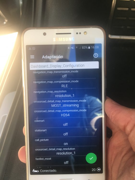

Jam120d Publicado 22 de Agosto del 2017 Denunciar Publicado 22 de Agosto del 2017 (editado) ¿sabéis si es compatible los mapas con la pantalla blanco y negro? Llego a la brujula pero de ahí no paso, más y todo ahroa no me salen ni las flechas. Editado 22 de Agosto del 2017 por Jam120d Responder
YagoA4avant Publicado 22 de Agosto del 2017 Denunciar Publicado 22 de Agosto del 2017 Pantalla en blanco y negro?? Llegas a la brújula?? A ver si puedes explicar un poco más el problema para que podamos ayudarte porque al menos yo no me entero de qué va. Responder
Jam120d Publicado 22 de Agosto del 2017 Denunciar Publicado 22 de Agosto del 2017 Me refiero al FIS que no es en color, si lo activo, me desaparece la vista de flechas y solo sale la brújula, favoritos y últimos destinos. si hago marcha atrás me vuelve a salir la opción de ver flechas en lugar de brújula Responder
nomtoni Publicado 22 de Agosto del 2017 Denunciar Publicado 22 de Agosto del 2017 Cuando tienes el mapa en el FIS desaparece la brújula, creo recordar Responder
YagoA4avant Publicado 23 de Agosto del 2017 Denunciar Publicado 23 de Agosto del 2017 (editado) No recuerdo ahora si con el mapa en el fis desaparece la brújula, pero con el FIS en la pestaña de navegación y con un destino introducido prueba con los corchetes "[ ]" de la botonera izquierda y ahí deberían aparecerte las opciones de mapa, flechas, último destino, etc. Editado 23 de Agosto del 2017 por YagoA4avant Responder
Joselillo86 Publicado 23 de Agosto del 2017 Denunciar Publicado 23 de Agosto del 2017 No, no desaparece nada, todo sigue igual solo que tienes la opción de Mapa con los corchetes Responder
YagoA4avant Publicado 25 de Agosto del 2017 Denunciar Publicado 25 de Agosto del 2017 En 23/08/2017 a las 15:31, Joselillo86 dijo: No, no desaparece nada, todo sigue igual solo que tienes la opción de Mapa con los corchetes Lo he mirado y al menos a mi la brújula me ha desaparecido al activar el mapa en el FIS. En la posición de navegación en el FIS con el corchete las opciones que me da son: -mapa -calles (ésto es lo de las flechas) -favoritos -últimos destinos Esas cuatro opciones, pero de brújula nada, a no ser que se vea en otro menú, que creo que no. Responder
Joselillo86 Publicado 25 de Agosto del 2017 Denunciar Publicado 25 de Agosto del 2017 hace 7 horas, YagoA4avant dijo: Lo he mirado y al menos a mi la brújula me ha desaparecido al activar el mapa en el FIS. En la posición de navegación en el FIS con el corchete las opciones que me da son: -mapa -calles (ésto es lo de las flechas) -favoritos -últimos destinos Esas cuatro opciones, pero de brújula nada, a no ser que se vea en otro menú, que creo que no. La brújula sale en "calles" pero cuando no hay una dirección metida. No? Responder
YagoA4avant Publicado 25 de Agosto del 2017 Denunciar Publicado 25 de Agosto del 2017 hace 3 horas, Joselillo86 dijo: La brújula sale en "calles" pero cuando no hay una dirección metida. No? c*** sí! eso sí. Pero no la brújula "pantalla completa" que traemos de serie con el cuadro analógico, no? Responder
Joselillo86 Publicado 25 de Agosto del 2017 Denunciar Publicado 25 de Agosto del 2017 hace 9 minutos, YagoA4avant dijo: c*** sí! eso sí. Pero no la brújula "pantalla completa" que traemos de serie con el cuadro analógico, no? Joe yo solo conozco la brújula que te digo, creo que hablamos de la misma o no? XD Tienes foto?? Responder
