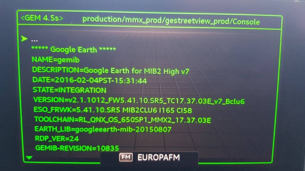

KiLLeRBoT Publicado 6 de Noviembre del 2017 Denunciar Publicado 6 de Noviembre del 2017 Seria interesante comparar el Get Info GEMMI de un A4 con virtual cockpit y uno con el cuadro analogico y verificar en el Green menu la opcion: - Main-->Display-->Googleearth-->Getinfo GEMMI En la mayoria de los casos de problemas con google earth que he podido leer, parece que los GEMMI son los causantes. Quizas actualizando los ficheros GEMMI de los Virtual cockpit en los cuadros analogicos podrian solucionar el problema. Todo esto es divagar un poco pero sigo empecinado con el tema Responder

nomtoni Publicado 10 de Noviembre del 2017 Denunciar Publicado 10 de Noviembre del 2017 No sé, llevo una hora dándole vueltas a los menús verdes y esto es lo que encuentro, pero no veo más que versiones Responder
alagar27 Publicado 10 de Noviembre del 2017 Denunciar Publicado 10 de Noviembre del 2017 hace 45 minutos, nomtoni dijo: No sé, llevo una hora dándole vueltas a los menús verdes y esto es lo que encuentro, pero no veo más que versiones Como has entrado ahi Y parece que hay esta eso del gemmi que dice el compañero Responder
