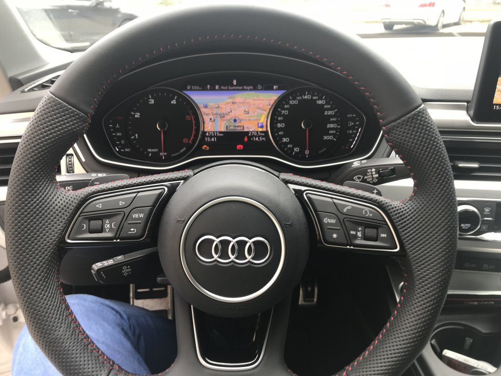

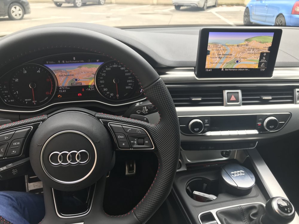

pajaromdb Publicado 16 de Abril del 2018 Denunciar Publicado 16 de Abril del 2018 No me digais como ni xq pero el google ehart ahora repito ahora de la noche a la mañana sale en los dos mapas. Lo q no sigue sin salir es la opcion de activar desactivar los pdis para el mapa del cuadro del volante. Responder

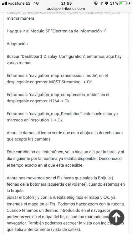

pajaromdb Publicado 16 de Abril del 2018 Denunciar Publicado 16 de Abril del 2018 Haber como sabeis cambie el volante que vereis en la foto que luego añadire. Active con el obd lo del asterisco y me sale en el menu. Luego pues como a todos sale lo del google eahrt difuminado y ya no funciona. Ayer aburrido con el movil active el car play y nose sin mas me doy cuenta que jod** pero si voy con el eart en los dos cuadros. Ojo el car play lo llevo ya desactivado y sigue funcionando. X eso digo q no encuentro ni se xq me funciona para poder compartir con vosotros compañeros. En un rato q pueda saco las fotos. Mi cuadro tiene que ser vijo xq lo del medidor de temperstura tampoko me sale, si alguien quiere hacerme preguntad para descubrir algo q me diga pero poco puedo decir Responder

alagar27 Publicado 16 de Abril del 2018 Denunciar Publicado 16 de Abril del 2018 Eso no es el Google earth sino el navegador normal Responder
pajaromdb Publicado 16 de Abril del 2018 Denunciar Publicado 16 de Abril del 2018 Seguro alagar? Yo lo tenia como el eart x ver asi ls montes pero no controlo. Bueno si es asi perdonar x la ilusion hecha. Otra cosa la confi que puse fue esta de la foto que antes dije q fue en automatico y no fue cambiando los valores. Lo siento pero no controlo mucho. Lo siento. Responder
alagar27 Publicado 16 de Abril del 2018 Denunciar Publicado 16 de Abril del 2018 Asi es pajaromdb, el Google earth es esto exactamente. Responder
pajaromdb Publicado 16 de Abril del 2018 Denunciar Publicado 16 de Abril del 2018 (editado) Es verdad alagar me acuerdo ahora de es formato. Pido disculpas x mi confusion. Editado 16 de Abril del 2018 por pajaromdb Responder
alagar27 Publicado 16 de Abril del 2018 Denunciar Publicado 16 de Abril del 2018 hace 25 minutos, pajaromdb dijo: Es verdad alagar me acuerdo ahora de es formato. Pido disculpas x mi confusion. No importa, estamos para ayudar en lo que se pueda. Responder
