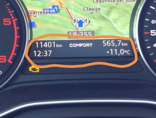

Monicatata Publicado 14 de Marzo del 2019 Denunciar Publicado 14 de Marzo del 2019 hace 1 hora, alagar27 dijo: es necesario el volante multifuncion plus no el mmi plus Entonces solo con cambiar la botenera y activando con el obdeleven seria posible ponerlo no? Y otro tema se puede reordenar en el cuadro donde estan los km totales y por ej que aparezca la hora o temperatura? U ocultar datos de ahi? Gracias por contestar tan rapido En 6/11/2016 a las 17:54, masketon dijo: Para esta mod es necesario tener un volante Multifunción PLUS. Se muestra en la pantalla del FIS del cuadro analógico el mapa del navegador. Esta mod esta hecha con el ODBEleven, desconozco si con vagcom se puede acceder a los menús de Adaptaciones de la misma manera. Hay que ir al Modulo 5F "Electronica de Información 1" Adaptación Buscar "Dashboard_Display_Configuration", entramos, aqui hay varios menus. Entramos a "navigation_map_ransmission_mode", en el desplegable cogemos: MOST Streaming - > Ok Entramos a "navigation_map_compression_mode", en el desplegable cogemos: H264 -> Ok Entramos a "navigation_map_Resolution", este suele estar ya marcado en: resolution 1 -> Ok Ahora le damos al icono verde que esta abajo a la derecha para que acepte los cambios. Este cambio no es instantáneo, yo lo hice un día por la tarde y al día siguiente por la mañana ya estaba disponible. Desconozco el tiempo exacto en el que esta accesible. Ahora nos movemos por el Fis hasta que salga la Brújula ( fechas de la botonera izquierda del volante), cuando estemos en la brújula pulsar el botón ] y con la ruedita elegimos el mapa y Ok, ya tenemos el mapa en el Fis. Podemos hacer zoom con la ruedita. Cuando tenemos un destino introducido en el navegador podemos ver, en el mapa del fis, el camino marcado como en el navegador. También podemos escoger la vista con indicaciones que salía anteriormente (vista de calles). Vista Diurna: Vista nocturna: Puedes hacer esto con el mmi de serie si cambias las botoneras de serie a las plus? O es necesario tener el mmi plus? Responder
alagar27 Publicado 14 de Marzo del 2019 Denunciar Publicado 14 de Marzo del 2019 hace 15 minutos, Monicatata dijo: Entonces solo con cambiar la botenera y activando con el obdeleven seria posible ponerlo no? Y otro tema se puede reordenar en el cuadro donde estan los km totales y por ej que aparezca la hora o temperatura? U ocultar datos de ahi? Gracias por contestar tan rapido Puedes hacer esto con el mmi de serie si cambias las botoneras de serie a las plus? O es necesario tener el mmi plus? reordenar no y creo que si, cambiando botonera y codificando ya iria. Responder
Monicatata Publicado 17 de Marzo del 2019 Denunciar Publicado 17 de Marzo del 2019 Ok muchisimas gracias. Y lo que os comentaba del cuadro, es esto lo que queria cambiar. Lo que aparece rodeado en naranja. Mil gracias de nuevo. Responder
Pedrod100 Publicado 17 de Marzo del 2019 Denunciar Publicado 17 de Marzo del 2019 hace 15 minutos, Monicatata dijo: Ok muchisimas gracias. Y lo que os comentaba del cuadro, es esto lo que queria cambiar. Lo que aparece rodeado en naranja. Mil gracias de nuevo. No se.. pero me da que eso no lo puedes cambiar, no creo que sea configurable como otras cosas del FIS. Responder
alagar27 Publicado 17 de Marzo del 2019 Denunciar Publicado 17 de Marzo del 2019 hace 54 minutos, Monicatata dijo: Ok muchisimas gracias. Y lo que os comentaba del cuadro, es esto lo que queria cambiar. Lo que aparece rodeado en naranja. Mil gracias de nuevo. No se puede cambiar Responder
