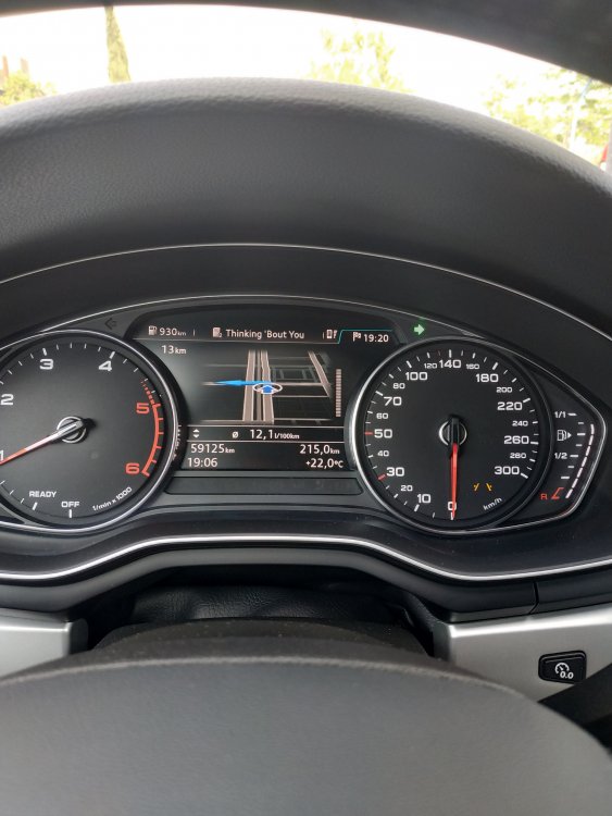

Pedrod100 Publicado 24 de Abril del 2020 Denunciar Publicado 24 de Abril del 2020 (editado) Muy buenas. Perdona por la tardanza, @Shadax con el confinamiento, no salgo ni al garaje. A mi me sale esto... Donde pone el consumo, si das a la rueda izquierda de los botones del volante puedes poner la calle. Es a esto lo que te referias? Editado 24 de Abril del 2020 por Pedrod100 Responder
Shadax Publicado 24 de Abril del 2020 Denunciar Publicado 24 de Abril del 2020 (editado) No hay problema @Pedrod100, lo que dices de poner el nombre de la calle lo sé; te lo indica escrito en esa pequeña zona. Me refiero, tomando como ejemplo tu foto, que a mí en vez de mostrarme la imagen de la calle con la flecha de girar a izquierda y la animación de la otra flecha, me aparecen indicaciones simples sin animación alguna; como en la imagen de la izquierda en la última foto que he colgado antes de tu post. *EDIT* Creo que me ocurrió tras volver atrás del brico para ver el mapa en el FIS. Juraría haberlo dejado todo en orden. Editado 24 de Abril del 2020 por Shadax Responder
Shadax Publicado 25 de Abril del 2020 Denunciar Publicado 25 de Abril del 2020 Ok, ya lo tengo subsanado. Al parecer, en el menú de opciones del FIS cuando estás en la pestaña de navegación ( Corchete izquierdo del volante ) no tenía la opción "Vista Calles" disponible sino "Vista Indicaciones". Me he metido en las adaptaciones del módulo 5F y he cambiado las opciones: - crossroad_detail_map_transmission_mode = MOST_streaming ( Tenía puesto el valor OFF ) - crossroad_detail_map_compression_mode = H264 ( Tenía puesto el valor RLE ) Tras reiniciar el MMI ya me aparece la vista por calles y las animaciones en el FIS. Responder
