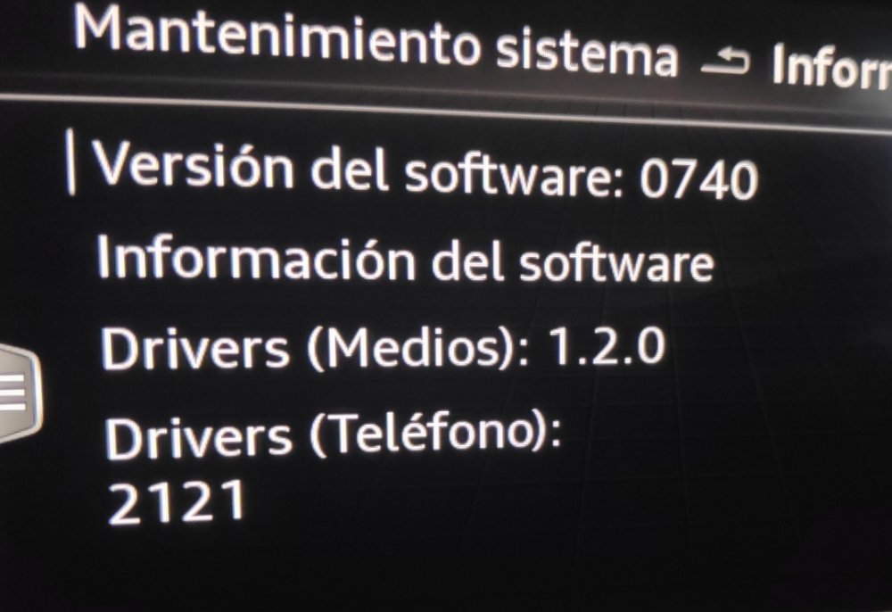

Julian1222 Publicado 4 de Octubre del 2020 Denunciar Publicado 4 de Octubre del 2020 Hola! Muchas gracias por toda la información que compartis. Tengo una duda. He instalado la botonera plus en mi Audi A4 B9 TDI aut. Principalmente porque quería tener ver en el fis el mapa. La cosa es que cuando he ido a activar eso en el módulo 5F con el OBD. No tengo la opción ,no tengo ningún menú en " display....Mi coche no tiene navegador. Es por eso que nunca voy a poder ver el mapa un mapa en el fis? Abajo adjunto una foto de mi MMI. Sabe alguien lo antiguo que es? Consiguiera algo actualizadolo? Despues del currele de cambiar la botonera, que de fácil tiene poco, ha sido decepcionante no tener el mapa. Tampoco me hace nada en botón favorito. Solo he conseguido ver "lap timmer" y temp aceite. Algun consejo? Responder
alagar27 Publicado 4 de Octubre del 2020 Denunciar Publicado 4 de Octubre del 2020 hace 15 minutos, Julian1222 dijo: Hola! Muchas gracias por toda la información que compartis. Tengo una duda. He instalado la botonera plus en mi Audi A4 B9 TDI aut. Principalmente porque quería tener ver en el fis el mapa. La cosa es que cuando he ido a activar eso en el módulo 5F con el OBD. No tengo la opción ,no tengo ningún menú en " display....Mi coche no tiene navegador. Es por eso que nunca voy a poder ver el mapa un mapa en el fis? Abajo adjunto una foto de mi MMI. Sabe alguien lo antiguo que es? Consiguiera algo actualizadolo? Despues del currele de cambiar la botonera, que de fácil tiene poco, ha sido decepcionante no tener el mapa. Tampoco me hace nada en botón favorito. Solo he conseguido ver "lap timmer" y temp aceite. Algun consejo? Es muy raro, todos tienen navegador sea mmi basico o plus y esa version es mas moderna que el mio siendo un mmi plus. Responder
qwertyui Publicado 4 de Octubre del 2020 Denunciar Publicado 4 de Octubre del 2020 Si no tienes navegador es normal que no puedas ver ningun mapa. Creo que audi oficialment ofrece previo pago instalarlo a posteriori. Da igual que actualices, sino tienes navegador de origen no lo tendras a no ser que compres el retrofit. Responder
