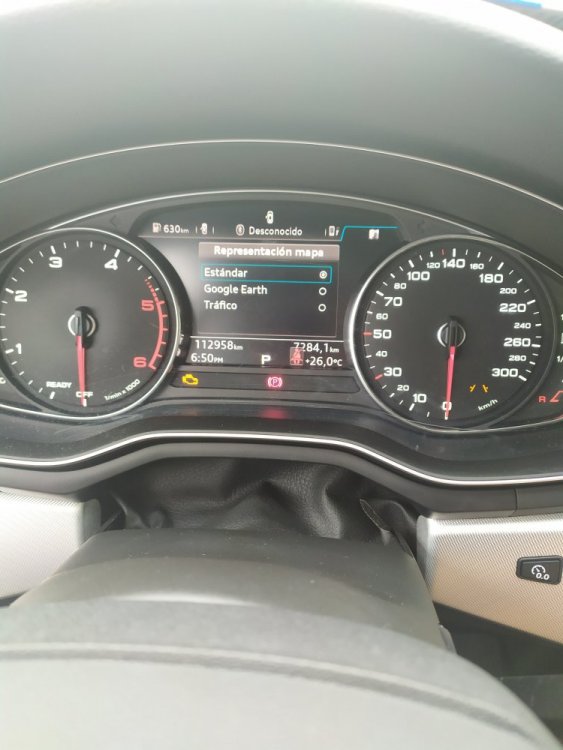

qwertyui Publicado 2 de Enero del 2021 Denunciar Publicado 2 de Enero del 2021 Otro que lo acaba de activar sin problemas, como informan la capa de google earth no funciona al activarlo, pero al tener las licencias caducadas y no tener ninguna interés en activarlas no me importa. Si quiero google earth tengo el android auto, pero realmente tampoco uso esa capa ya que el mapa se ve mucho mas confuso. Por lo demas va perfectamente, si me fijo mucho y pongo los mapas en el fis y en el mmi a veces no van 100% sincronizados, pero las diferencias son minimas y hay que fijarse mucho. Responder

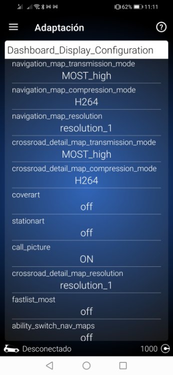

perexk Publicado 1 de Marzo del 2021 Denunciar Publicado 1 de Marzo del 2021 Tras cambiar cuadro, botonera y eliminar protección de componentes he intentado la opción de mapa en el FIS siguiendo los pasos de este hilo pero tras reiniciar el MMI, nada de nada como le pasó al compañero @Mvi. Alguna sugerencia? Responder
perexk Publicado 1 de Marzo del 2021 Denunciar Publicado 1 de Marzo del 2021 4 hours ago, perexk said: Tras cambiar cuadro, botonera y eliminar protección de componentes he intentado la opción de mapa en el FIS siguiendo los pasos de este hilo pero tras reiniciar el MMI, nada de nada como le pasó al compañero @Mvi. Alguna sugerencia? Cuando hago la modificación de los 3 apartados en Adaptaciones no sale el mapa, pero además tampoco la vista simplificada. Se qieda en la brújula aunque haya un dedtino seleccionado Responder

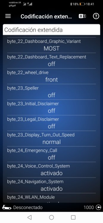

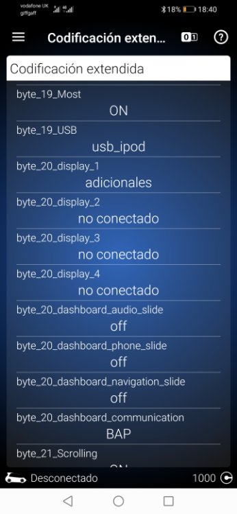

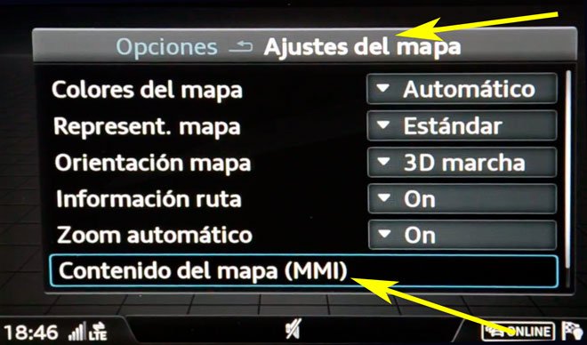

perexk Publicado 5 de Marzo del 2021 Denunciar Publicado 5 de Marzo del 2021 (editado) On 9/17/2020 at 5:50 PM, Mvi said: Lo conseguí! Estaba haciendo un paso mal. En representación del mapa me aparece Google Earth, eso es solo una forma de imagen o realmente se puede ver el navegador de Google aquí? Porque he leído que no se puede, pero al ver esto... Me pasa lo mismo que a @Mvi. He hecho la configuración, reiniciado y pero no me aparece el mapa. Os adjunto la adaptación yla configucion de MOST a ver si veis algo incorrecto. Aparte, no me aparece en el MMI la opción de navegación lo de modificar lo que se ve en el FIS, solo del MMI Editado 5 de Marzo del 2021 por perexk Responder
perexk Publicado 5 de Marzo del 2021 Denunciar Publicado 5 de Marzo del 2021 10 minutes ago, perexk said: Me pasa lo mismo que a @Mvi. He hecho la configuración, reiniciado y pero no me aparece el mapa. Os adjunto la adaptación yla configucion de MOST a ver si veis algo incorrecto. Aparte, no me aparece en el MMI la opción de navegación lo de modificar lo que se ve en el FIS, solo del MMI Me refiero al menú que sale a continuación Responder
Shadax Publicado 5 de Marzo del 2021 Denunciar Publicado 5 de Marzo del 2021 @perexk, esa opción que yo sepa aparece en los MMI Plus y en los MMI Basic a partir de 2017 creo que era. En mi anterior MMI Basic ( Junio 2016 ) tampoco aparecía. Responder
qwertyui Publicado 5 de Marzo del 2021 Denunciar Publicado 5 de Marzo del 2021 Segun he podido ver en los mmi basic, aparece con los que tienen eSIM, creo que @nomtoni tiene un mmi basico esim con el mapa habilitado en FIS y colgo unos pantallazos donde se veia, en los mmi sin eSIM no aparece (por lo menos a mi). Responder
perexk Publicado 5 de Marzo del 2021 Denunciar Publicado 5 de Marzo del 2021 (editado) @Shadax @qwertyui @nomtoni yo tengo eSim y MMI básico y me aparecia la opcion, pero borré errores y deshice configuraciones y ahora no me sale Editado 5 de Marzo del 2021 por perexk Responder
