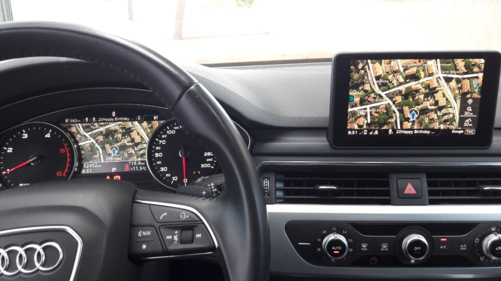

Jordicar Publicado 20 de Marzo del 2021 Denunciar Publicado 20 de Marzo del 2021 En 16/3/2021 a las 15:02, Shadax dijo: Que yo sepa no se puede hacer si no tienes la combinación MMI Plus + Cuadro Analógico. En el momento que activas los mapas en el FIS te quedas sin vista satelital. Yo tengo MMI basico y cuadro analogico. He contratado en Myaudi la navegacion satelite ( 210 euros al año del ala) y con la configuracion del obdeleven puedo ver vista satelite tanto en el fis como en el MMI. Responder
Shadax Publicado 20 de Marzo del 2021 Denunciar Publicado 20 de Marzo del 2021 (editado) hace 3 minutos, Jordicar dijo: Yo tengo MMI basico y cuadro analogico. He contratado en Myaudi la navegacion satelite ( 210 euros al año del ala) y con la configuracion del obdeleven puedo ver vista satelite tanto en el fis como en el MMI. Puedes subir alguna foto? Creo que eres el primero en el foro al que le funciona la vista satélite en el FIS con un MMI Basico. Pon también la versión de software del MMI. *EDIT* Alguien más ha vuelto a probar una vez le han actualizado el MMI Basic a la 0235? Editado 20 de Marzo del 2021 por Shadax Responder

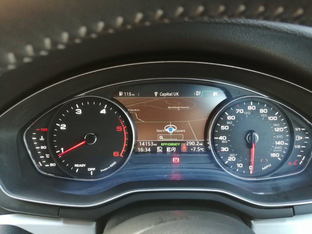

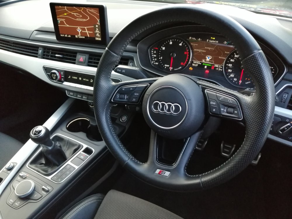

carlosd66 Publicado 20 de Marzo del 2021 Denunciar Publicado 20 de Marzo del 2021 Yo tengo puesto lo que buscas... mira el enlace. Responder
Shadax Publicado 20 de Marzo del 2021 Denunciar Publicado 20 de Marzo del 2021 (editado) Carlosd66, sí, recuerdo cuando lo comentaste y pusiste una foto. De hecho yo también lo tengo así, pero @Jordicar dice que con el MMI Básico ha podido poner la vista satelital en el FIS y es la primera noticia que leo de esto. Editado 20 de Marzo del 2021 por Shadax Responder
Jordicar Publicado 21 de Marzo del 2021 Denunciar Publicado 21 de Marzo del 2021 hace 16 horas, Shadax dijo: Puedes subir alguna foto? Creo que eres el primero en el foro al que le funciona la vista satélite en el FIS con un MMI Basico. Pon también la versión de software del MMI. *EDIT* Alguien más ha vuelto a probar una vez le han actualizado el MMI Basic a la 0235? Os adjunto una foto. La version del software no tengo ni idea la que es. Fui al concesionario hace como un mes y medio y me lo actualizaron pero no se ver que version es. Mi coche es un avant del 2017 por si sirve de algo. Responder
Shadax Publicado 21 de Marzo del 2021 Denunciar Publicado 21 de Marzo del 2021 hace 17 minutos, Jordicar dijo: Os adjunto una foto. La version del software no tengo ni idea la que es. Fui al concesionario hace como un mes y medio y me lo actualizaron pero no se ver que version es. Mi coche es un avant del 2017 por si sirve de algo. Pues eso es una grandísima noticia para muchos en el foro! Igual, al cambiar de proveedor ya no se produce el error que impedía ver el mapa satélite en el FIS . Responder
