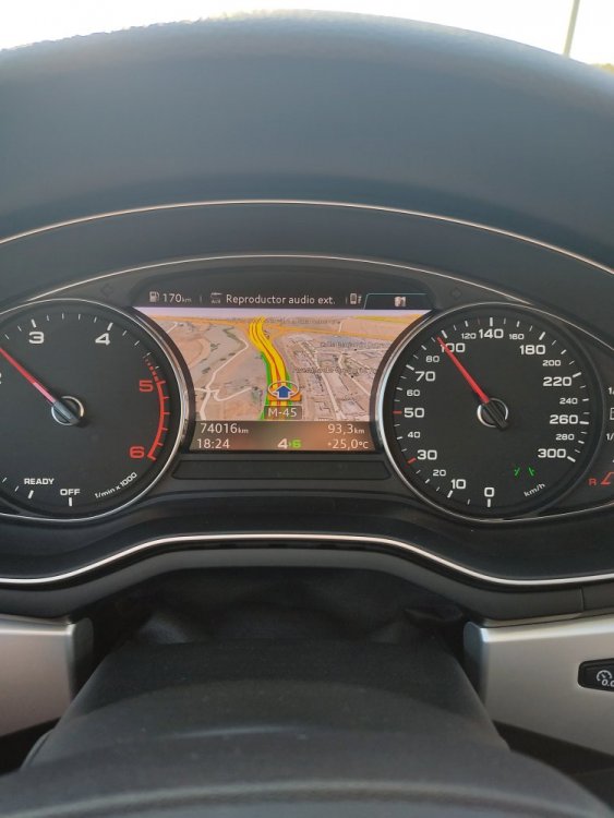

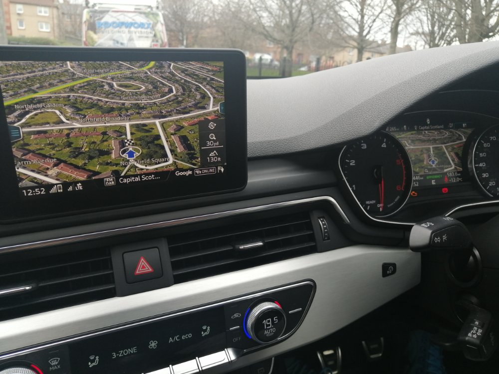

perexk Publicado 22 de Marzo del 2021 Denunciar Publicado 22 de Marzo del 2021 (editado) On 3/20/2021 at 9:36 PM, Shadax said: Puedes subir alguna foto? Creo que eres el primero en el foro al que le funciona la vista satélite en el FIS con un MMI Basico. Pon también la versión de software del MMI. *EDIT* Alguien más ha vuelto a probar una vez le han actualizado el MMI Basic a la 0235? Es correcto, con la nueva actualización del MMI que permite la vista Satellite, se puede tener la vista satélite en el FIS también. El mio es MMI BASICO version 0235. Pero creo que solo es aplicable a aquellos con chip Qualcom (eSim) Editado 22 de Marzo del 2021 por perexk Responder
Shadax Publicado 22 de Marzo del 2021 Denunciar Publicado 22 de Marzo del 2021 (editado) hace 4 horas, perexk dijo: Es correcto, con la nueva actualización del MMI que permite la vista Satellite, se puede tener la vista satélite en el FIS también. El mio es MMI BASICO version 0235. Pero creo que solo es aplicable a aquellos con chip Qualcom (eSim) Sí Perexk, los datos técnicos los sabemos, incluyendo versiones y procesadores. Lo que nadie con MMI Básico actualizable a la 0235 había comentado nada acerca de que ya se podía ver la vista satelital en el FIS y es importante. Gracias por el aporte! Editado 22 de Marzo del 2021 por Shadax Responder

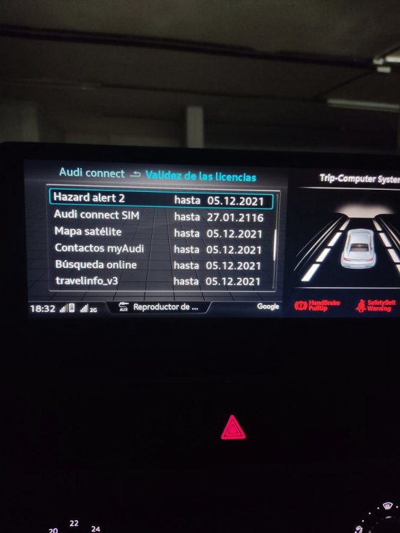

Pedrod100 Publicado 14 de Abril del 2021 Denunciar Publicado 14 de Abril del 2021 Por cierto, a los que habéis actualizado el mmi y ya os sale la vista satelite y teniais las licencias caducadas, y habeis utilizado el " truco" para que salga de nuevo la vista satelite.. os pone fecha de caducidad? Cusndo llegue ese dia nos volveremos a quedar con el "cutre-mapa"??? Responder

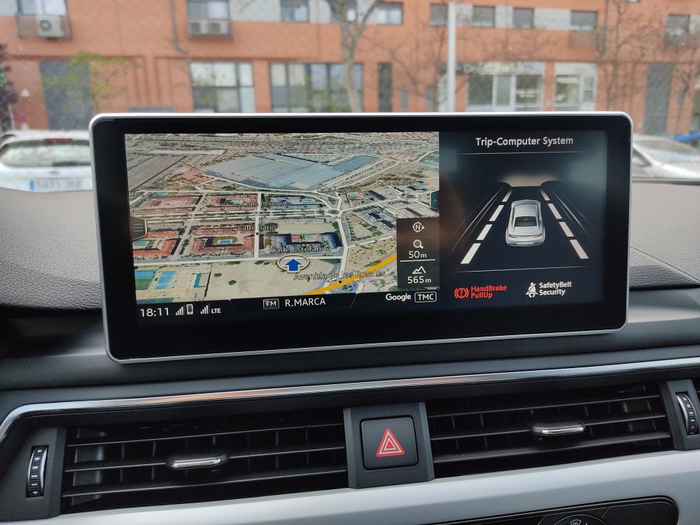

qwertyui Publicado 15 de Abril del 2021 Denunciar Publicado 15 de Abril del 2021 Que truco? Si te refieres a lo de deshabilitar por obd los servicios connect, para recuperar la vista google earth, eso solo funciona en mmi's sin esim. Es decir los que no se han podido actualizar para usar los mapas de Maxxar. En el caso que muestras cuando caduque la licencia adios vista, a no ser que pagues y la renueves Responder
Pedrod100 Publicado 16 de Abril del 2021 Denunciar Publicado 16 de Abril del 2021 (editado) hace 8 horas, qwertyui dijo: Que truco? Si te refieres a lo de deshabilitar por obd los servicios connect, para recuperar la vista google earth, eso solo funciona en mmi's sin esim. Es decir los que no se han podido actualizar para usar los mapas de Maxxar. En el caso que muestras cuando caduque la licencia adios vista, a no ser que pagues y la renueves Creo que te equivocas compañero..... Yo tengo E-sim, y lo hice, y la vista que me apareció fué la de Maxar-Airbus. yo tenía las licencias de google earth caducadas desde Diciembre, y como puse la pantalla android me daba un poco igual el google Earth. Pero al ver que al compañero tambien se le replicaba en el FIS ( Cosa que con la capa de google Earth, ya sabemos que no se podía ya que al poner el mapa en el FIS se perdía la vista por Satélite ) me decicí a acualizar mi mmi de la 0192 a la 0235 ya que es un MMI normal... y Voila!!! ahi está la capa de Maxar en el FIS y en el MMI. Editado 16 de Abril del 2021 por Pedrod100 Responder
qwertyui Publicado 16 de Abril del 2021 Denunciar Publicado 16 de Abril del 2021 No me equivoco, me contestas con otro tema, la vista satelite te funciona pq tienes licencia activa hasta el 05/12/2021. Lo del Fis en el mmi basic a priori solo funciona con los mapas maxxar y el firmware 0235 como dices Responder
