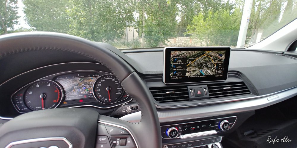

Toni12 Publicado 27 de Julio del 2022 Denunciar Publicado 27 de Julio del 2022 En 21/5/2019 a las 11:59, Rafa alm dijo: Conseguido. Os dejo la foto. Un saludo Hola! Donde te pusiste mmi plus y oantalla grande? Responder

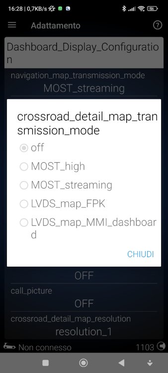

peppecleo Publicado 22 de Enero del 2023 Denunciar Publicado 22 de Enero del 2023 (editado) Salve gruppo, oggi ho attivato le mappe sulla fis, premetto che ho un Audi A4 b9 anno 2016, dopo aver sbloccato la fis presso un'officina autorizzata ho effettuato la codifica della mappa, oltre alla codifica postata sul gruppo Ho dovuto aggiungere la seguente codifica che allego foto, che deve essere inclusa nella maggior parte dello streaming. Editado 22 de Enero del 2023 por peppecleo Responder
