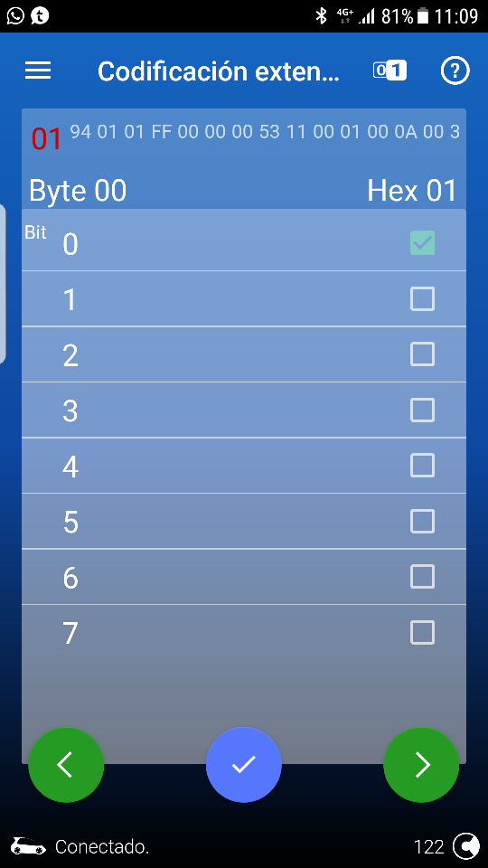

jymig Publicado 19 de Enero del 2017 Denunciar Publicado 19 de Enero del 2017 (editado) Pues lo único que se me ocurre es que los cuadros tengan un hardware más antiguo y aunque actualices el software, sigue igual, mi coche de julio de 2016 entró en la edición MY2017, lo mismo actualizaron componentes como procesador, memoria, etc. No se. Enviado desde mi Galaxy S7 Edge No se espero que no sea eso y solo sea cuestión de algún software que tengamos que actualizar... O estoy pensando yo que si podrá ser por tema de la tarjeta SD la cartografía?? que el mía es del 2016 FOTO una vez actualizado para que comprobéis si tenéis una igual o inferior y os va bien. Gracias Editado 19 de Enero del 2017 por jymig Responder

ergitanito Publicado 25 de Enero del 2017 Denunciar Publicado 25 de Enero del 2017 Yo creo que sí me aparecía, no lo podría asegurar, si encuentro el momento lo vuelvo a activar, ya que lo dejé solo a una activación y ya lo miro. Nomtoni he visto en el foro de Vag-Com que antes de hacer las tres adaptaciones del Modulo 5F, hacen una codificación que pongo más abajo, pero que en el foro de ODB11 no aparece dicha codificación de cambiar en el byte 0 el bit 5. ¿Tendría que hacer esta codificación y cambiar ese bit, tambien con ODB? ¿Puede ser que los tirones sean por no haberla hecho? ¿Tu has cambiado ese bit o solo has tocado las 3 adaptaciones que figuran en el hilo del ODB11?? Esto es la codificación que he visto en el foro de Vag-Com y luego hace las 3 adaptaciones que hacemos nosotros. Entrar en el Módulo [5F - Information Electronics] Darle al botón: [Coding – 07] Darle al botón: [Long Coding Helper] Byte 0> Seleccionar con el mouse Bit 5 Una vez marcado, le damos a Exit, y después a [Do It!] Ahora vamos a hacer las “ADAPTATIONS” Aquí se trata de abrir un desplegable, buscar dentro de las muchas opciones lo que tenemos que cambiar, seleccionarlo y una vez seleccionado en el desplegable de abajo seleccionar el valor correspondiente y aceptar. Darle al botón [Adaption – 10] Línea que acaba en: navigation_map_transmission = MOST_Streaming dar [Do It!] Línea que acaba en: navigation_map_compression_mode = H264 dar [Do It!] Línea que acaba en: navigation_map_Resolution = resolution_1 dar [Do It!] Responder
nomtoni Publicado 25 de Enero del 2017 Denunciar Publicado 25 de Enero del 2017 Es probable, yo hice la codificación con el VAG Com ya que el OBD11 todavía no me había llegado y sí hice ese cambio de bit. En cualquier caso, no pierdes nada en probarlo, si puedo mañana por la mañana miro a ver si lo tengo activado. Responder
nomtoni Publicado 26 de Enero del 2017 Denunciar Publicado 26 de Enero del 2017 Comprobado, no tengo eso activado Enviado desde mi Galaxy S7 Edge Responder
ergitanito Publicado 26 de Enero del 2017 Denunciar Publicado 26 de Enero del 2017 Muchas gracias Nomtoni. Voy a probar a cambiar el bit ese a ver si me aparece en el mmi la opción que me falta para quitar y poner los pois en el cuadro o para ver si mejora en algo la velocidad del mapa del cuadro. Gracias nuevamente. Enviado desde mi SM-J510FN mediante Tapatalk Responder
