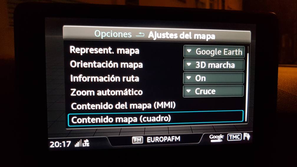

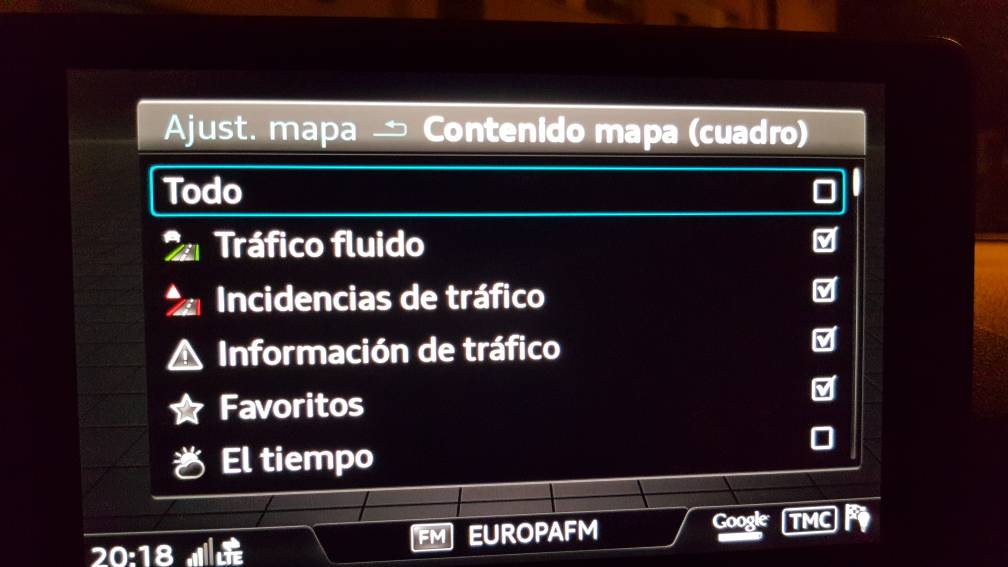

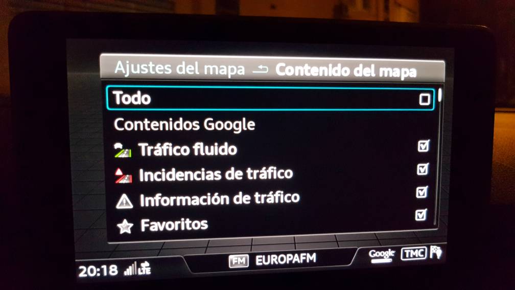

nomtoni Publicado 7 de Febrero del 2017 Denunciar Compartir Publicado 7 de Febrero del 2017 Bueno, pues he revisado las opciones y os pongo foto de donde puedo activar y desactivar poi tanto del cuadro como del MMI Enviado desde mi Galaxy S7 Edge Responder Enlace al comentario Compartir en otros sitios web More sharing options...

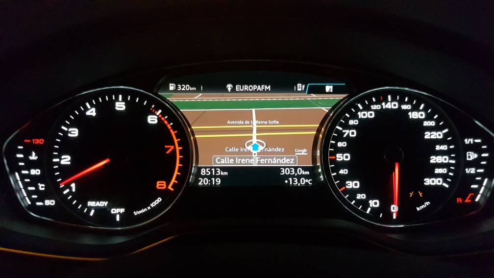

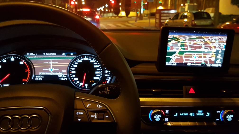

nomtoni Publicado 7 de Febrero del 2017 Denunciar Compartir Publicado 7 de Febrero del 2017 Y unas fotitos en nocturno Enviado desde mi Galaxy S7 Edge Responder Enlace al comentario Compartir en otros sitios web More sharing options...
ergitanito Publicado 7 de Febrero del 2017 Denunciar Compartir Publicado 7 de Febrero del 2017 La única opción que tengo en el MMI pone contenidos del mapa y le falta lo del MMI entre paréntesis. La opción del cuadro ni me aparece. Por eso no los puedo desactivar. Enviado desde mi SM-J510FN mediante Tapatalk Responder Enlace al comentario Compartir en otros sitios web More sharing options...
ergitanito Publicado 7 de Febrero del 2017 Denunciar Compartir Publicado 7 de Febrero del 2017 Yo creo que esa opción del cuadro para quitar los pois del cuadro se tiene que poder activar de alguna forma para que aparezca en el MMI. Y no creo que sea porque el cuadro sea mas antiguo o más moderno. Es igual que cuando activas lo del line assistant y aparecen las opciones nuevas en el MMI. No sé si me explico. Enviado desde mi SM-J510FN mediante Tapatalk Responder Enlace al comentario Compartir en otros sitios web More sharing options...
