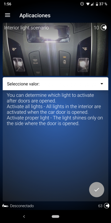

jesus_fernandez_ Publicado 9 de Julio del 2018 Denunciar Compartir Publicado 9 de Julio del 2018 Buenas noches, sigo sin entender esta aplicación. Si alguien la tiene activa o de serie me puede explicar cómo funciona. Al abrir elnocheno quitar el contacto de encienden todas las luces del interior. Al abrir una puerta es cuando se apagan todas y se queda solo la de la puerta abierta. Si quito el contacto estando dentro igual, se encienden todas y al abrir se queda encendida solo la de la puerta abierta. No debería de encenderse solo al abrir la puerta? La que corresponde con la puerta abierta. Gracias Responder Enlace al comentario Compartir en otros sitios web More sharing options...
