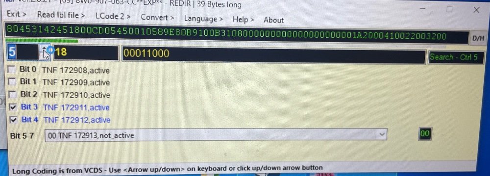

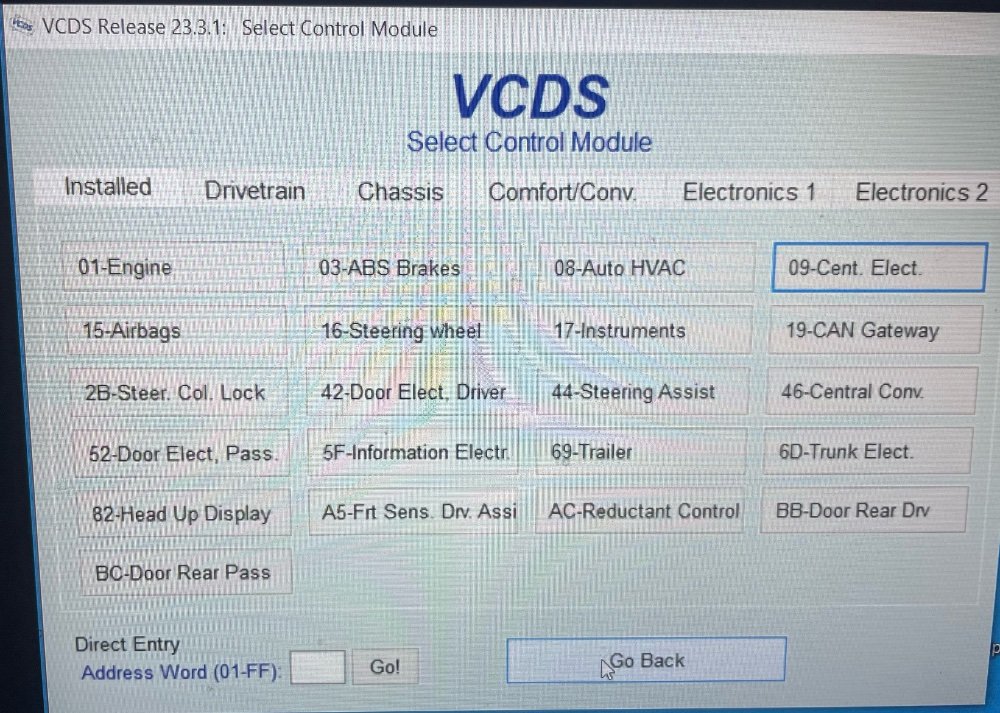

Plicio Publicado 15 de Febrero del 2024 Denunciar Publicado 15 de Febrero del 2024 Buenas a todos, al fin me he animado a comprar el cable vag com de AliExpress y lo primero que he intentado ha sido activar el cambio de luces automático, esta tarde lo he intentado pero no he sido capaz, me sale el módulo 9 le doy a long coding y en primer número me muevo hasta el número 5 y no me salen para activar esos bit, y el módulo 5 sensores no me sale, me sale 5F y A5, os dejo unas capturas por si me podéis echar una mano Responder
Plicio Publicado 15 de Febrero del 2024 Denunciar Publicado 15 de Febrero del 2024 Acabo de leer que es el A5 no lo había leído bien, pero en el 9 no me da la opción de marcar esos bit Responder
Plicio Publicado 16 de Febrero del 2024 Denunciar Publicado 16 de Febrero del 2024 He probado a desinstalar y volver a instalar desactivando todo como me pone en las instrucciones y marcando una casilla para que funcione como si fuera windows 32 no 64, yo tengo windows 10, alguien me puede ayudar Responder
