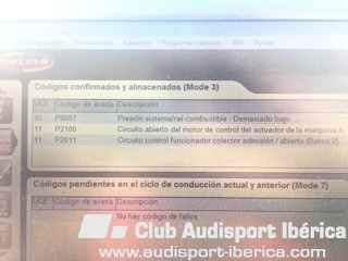

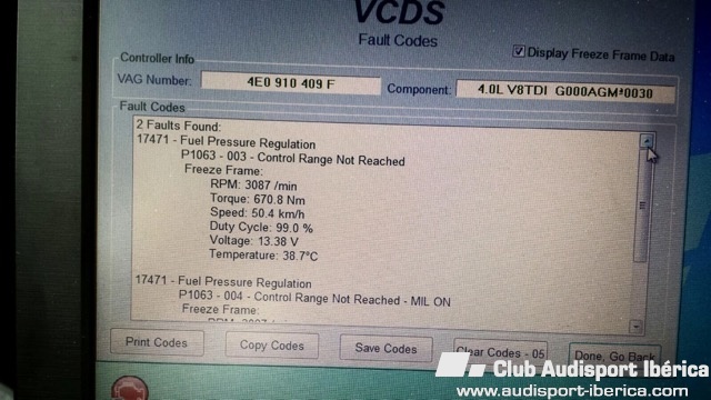

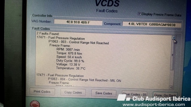

Audia84.0 Publicado 7 de Noviembre del 2016 Autor Denunciar Publicado 7 de Noviembre del 2016 Pues me da este error con el vag Responder

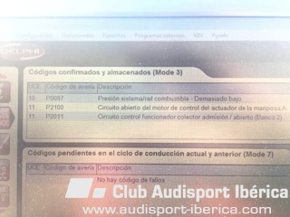

Audia84.0 Publicado 7 de Noviembre del 2016 Autor Denunciar Publicado 7 de Noviembre del 2016 Y este con delphi 150 Responder
juanvidalvigo Publicado 8 de Noviembre del 2016 Denunciar Publicado 8 de Noviembre del 2016 (editado) Pues me da este error con el vag Buenas te adjunto esta info sacada de la wiki de rosstech donde te muestra las causas por las que puede venir la averia. Aunque el codigo es diferente viene de la misma rama. Puede ser del regulador de presion que se encuentra en la bomba del combustible G247, valvula N276 de control, suministro de combustible obstruido. Revisa el documento y por lo menos vas cerrando puertas poco a poco. http://wiki.ross-tech.com/wiki/index.php/17428/P1020/004128 Yo revisaria todo con el vag primeramente haber si ves algun dato fuera de lo comun... Te adjunto tb un link del foro donde se habla de tu mismo problema. http://www.audisport-iberica.com/foro/topic/341599-30-tdi-se-apaga-solo-a-ralenti/ Editado 8 de Noviembre del 2016 por juanvidalvigo Responder
