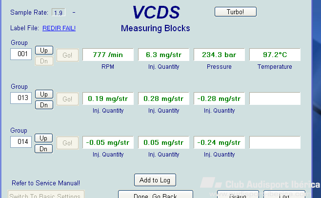

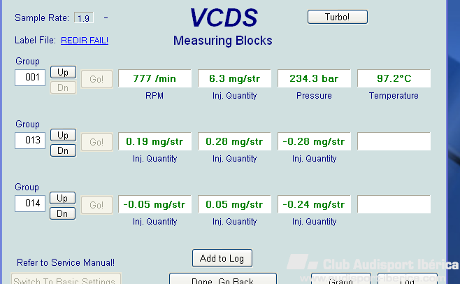

DaniAvanti Publicado 9 de Noviembre del 2016 Autor Denunciar Publicado 9 de Noviembre del 2016 Muchas gracias por el aporte, desgraciadamente cuanto más leo Más pinta tiene de inyectores... Podrías aclararme q lecturas serían correctas y la manera d obtenerlas? Mañana será mi primer día con vagcom y me gustaría poder hacer ajuste básico q aún no se hizo. Me surgen algunas dudas... el ajuste básico incluye EGR turbo chapaletas o tengo q ir a cada canal y hacerlo desde el mismo? En caso de ser así, se realiza el ajuste automático o tengo q introducir algún valor...? Es normal q no se muevan los motores de las chapaletas del colector al no haberse hecho el ajuste previo? Muchas gracias Enviado desde mi iPhone utilizando Tapatalk Responder
Carlisu84 Publicado 9 de Noviembre del 2016 Denunciar Publicado 9 de Noviembre del 2016 ahora de memoria no me acuerdo mucho pero creo que para hacer los ajustes de egr era en adaptacion 10 y ahi salia un desplegable con los diferentes test. para ir a los canales de los inyectores es 01 engine, means blok y desde ahi lo que pone en la imagen. unos valores correctos son como los de la imagen. entre +2.8 y -2.8 Responder
