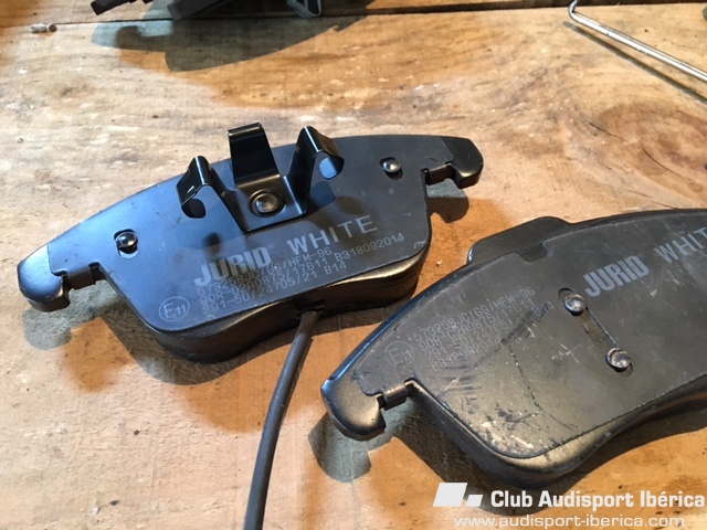

ze pequeño Publicado 19 de Febrero del 2017 Autor Denunciar Publicado 19 de Febrero del 2017 Otro brico más, el sábado 11 de febrero, tocó cambio de pastillas delanteras, y como me aconsejó Tineo, pedí a Oscaro las pastillas marca JURID WHITE ceramic, que al parecer manchan menos las llantas sin perder eficacia de frenado. Os dejo unas fotos de las pastillas . Gracias de nuevo Berto Responder
tiznao89 Publicado 20 de Febrero del 2017 Denunciar Publicado 20 de Febrero del 2017 Otro brico más, el sábado 11 de febrero, tocó cambio de pastillas delanteras, y como me aconsejó Tineo, pedí a Oscaro las pastillas marca JURID WHITE ceramic, que al parecer manchan menos las llantas sin perder eficacia de frenado. Os dejo unas fotos de las pastillas . Gracias de nuevo Berto Me han comentado que estas pastillas son mas duras que las de serie, por lo que el disco se degradara mas rapido no? Frenan mas que las de serie? Aconsejas ponerlas? Tengo que cambiar en breves las delanteras Enviado desde mi EVA-L09 mediante Tapatalk Responder
ze pequeño Publicado 20 de Febrero del 2017 Autor Denunciar Publicado 20 de Febrero del 2017 Hola, aún no las he probado a fondo, llevo unos 200 km con ellas. Si noto que desprenden menos residuo y en cuanto a la frenada todavía es pronto para valorarlo, pero se nota que van bien, respondiendo peefectamente cuando se sprieta el pedal. ¿Qué son más duras que las de origen y desgastan más el disco?, no lo se, aún es algo que veré con más rodaje. Li que está claro es que las de origen son muy eficaces aún manchando muchísimo las llantas. Si vas a cambiar, sopésali todo y decide, yo aún no puedo emitir un juicio con tan poco rodaje Responder
tiznao89 Publicado 27 de Marzo del 2017 Denunciar Publicado 27 de Marzo del 2017 Hola, aún no las he probado a fondo, llevo unos 200 km con ellas. Si noto que desprenden menos residuo y en cuanto a la frenada todavía es pronto para valorarlo, pero se nota que van bien, respondiendo peefectamente cuando se sprieta el pedal. ¿Qué son más duras que las de origen y desgastan más el disco?, no lo se, aún es algo que veré con más rodaje. Li que está claro es que las de origen son muy eficaces aún manchando muchísimo las llantas. Si vas a cambiar, sopésali todo y decide, yo aún no puedo emitir un juicio con tan poco rodaje Buenas compi, Qué tal van esas pastillas de freno? Un saludo Enviado desde mi EVA-L09 mediante Tapatalk Responder
