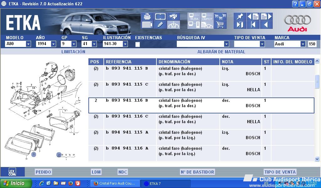

seresmi Publicado 9 de Noviembre del 2016 Denunciar Publicado 9 de Noviembre del 2016 Te adjunto referencias según ETKA. Saludos. Responder

seresmi Publicado 11 de Noviembre del 2016 Denunciar Publicado 11 de Noviembre del 2016 Gracias, pero mi faro es Hella. ¿cambian las referencias? ¿puedes por favor confirmarme también la referencia del faro completo? ¡Mil gracias! En la imagen te vienen las referencias de los Bosch y de los Hella ........... :unknw: Responder
jtopiso Publicado 11 de Noviembre del 2016 Autor Denunciar Publicado 11 de Noviembre del 2016 Gracias, pero mi faro es Hella. ¿cambian las referencias? ¿puedes por favor confirmarme también la referencia del faro completo? ¡Mil gracias! En la imagen te vienen las referencias de los Bosch y de los Hella ........... :unknw: Cierto! El dibujo me había despistado (es bastante distinto al mío) Gracias Responder
