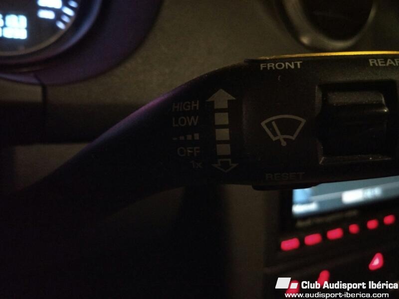

Flyppin Publicado 10 de Noviembre del 2016 Denunciar Compartir Publicado 10 de Noviembre del 2016 Hola de nuevo pues el tema que creo k tiene limpias automáticos...pero le doy un golpe para arriba y aunque no llueve sigue moviéndose...y me tiene mosca el asunto jejej Responder Enlace al comentario Compartir en otros sitios web More sharing options...
Flyppin Publicado 11 de Noviembre del 2016 Autor Denunciar Compartir Publicado 11 de Noviembre del 2016 Alguien resuelve mi duda?? Responder Enlace al comentario Compartir en otros sitios web More sharing options...
korny1976 Publicado 11 de Noviembre del 2016 Denunciar Compartir Publicado 11 de Noviembre del 2016 Un golpe o subir una posición?un golpe barre 2 veces y si subes una posición lo hace automatico Responder Enlace al comentario Compartir en otros sitios web More sharing options...
Hardsider Publicado 11 de Noviembre del 2016 Denunciar Compartir Publicado 11 de Noviembre del 2016 Un golpe o subir una posición?un golpe barre 2 veces y si subes una posición lo hace automatico Asi es! Responder Enlace al comentario Compartir en otros sitios web More sharing options...
Flyppin Publicado 11 de Noviembre del 2016 Autor Denunciar Compartir Publicado 11 de Noviembre del 2016 Subo una posición hacia arriba y aunque no llueva empieza a moverse y no para jejeje a n ser k la vuelva a bajar Responder Enlace al comentario Compartir en otros sitios web More sharing options...
Hardsider Publicado 11 de Noviembre del 2016 Denunciar Compartir Publicado 11 de Noviembre del 2016 Subo una posición hacia arriba y aunque no llueva empieza a moverse y no para jejeje a n ser k la vuelva a baj Eso es porque lo tienes en la posicion Auto y la cambias a la Low... Responder Enlace al comentario Compartir en otros sitios web More sharing options...
Flyppin Publicado 11 de Noviembre del 2016 Autor Denunciar Compartir Publicado 11 de Noviembre del 2016 Pues no me entero bien jejeje yo lo tengo en of subo una y no es automático o al menos es mi impresion Responder Enlace al comentario Compartir en otros sitios web More sharing options...
Hardsider Publicado 11 de Noviembre del 2016 Denunciar Compartir Publicado 11 de Noviembre del 2016 Pues no me entero bien jejeje yo lo tengo en of subo una y no es automático o al menos es mi impresion Si lo tienes en off y subes una deberia ser Automatico. Si aunque no llueva se activa es que no tienes el sensor de lluvia. Pon una foto de la zona del retrovisor interior desde fuera, ahi va el sensor de luz y lluvia. Responder Enlace al comentario Compartir en otros sitios web More sharing options...
MIGUELJTD Publicado 12 de Noviembre del 2016 Denunciar Compartir Publicado 12 de Noviembre del 2016 no tienes automatico, esa es mi sensación, en mi palanca pone auto. Responder Enlace al comentario Compartir en otros sitios web More sharing options...
Flyppin Publicado 13 de Noviembre del 2016 Autor Denunciar Compartir Publicado 13 de Noviembre del 2016 Ok de acuerdo muchas gracias por la infoooo gracias Responder Enlace al comentario Compartir en otros sitios web More sharing options...
ALEXAPRILIA11 Publicado 20 de Noviembre del 2016 Denunciar Compartir Publicado 20 de Noviembre del 2016 no tienes automatico, esa es mi sensación, en mi palanca pone auto.en tu palanca pone auto?,yo creo que no lo pone en ningun 8p...el mio la tiene y no lo pone,mi otro 8p anterior que tuve tambien..incluso mi toledo mk3 tampoco pone auto y tiene la funcion.... Enviado desde mi iPhone utilizando Tapatalk Responder Enlace al comentario Compartir en otros sitios web More sharing options...
ALEXAPRILIA11 Publicado 20 de Noviembre del 2016 Denunciar Compartir Publicado 20 de Noviembre del 2016 En ninguna palanca de 8p pone auto...si no es asi que alguien me corrija,seguramente lo tengas puesto ya en la funcion auto y das un toque mas para arriba,dala para abajo del todo hasta que danlo un toque para abajo suba sola la palanca...(es la funcion de un barrido manual solo),y apartir de ahi un toque para arriba y regulas la sensibilidad con el regulador de posiciones. Enviado desde mi iPhone utilizando Tapatalk Responder Enlace al comentario Compartir en otros sitios web More sharing options...
Flyppin Publicado 20 de Noviembre del 2016 Autor Denunciar Compartir Publicado 20 de Noviembre del 2016 Ahora vienen días de agua probaré jjjj gracias alex Responder Enlace al comentario Compartir en otros sitios web More sharing options...
ALEXAPRILIA11 Publicado 20 de Noviembre del 2016 Denunciar Compartir Publicado 20 de Noviembre del 2016 Prueba con una botella de agua,lo pones en la posicion y echale agua y ya lo sabes....y un consejo...consigue un manual aunqie sea en pdf y el del rns-e,creo que en el conce te lo pueden dar,muchas veces ayuda sobre todo por temas de fusibles etc!! Enviado desde mi iPhone utilizando Tapatalk Responder Enlace al comentario Compartir en otros sitios web More sharing options...
