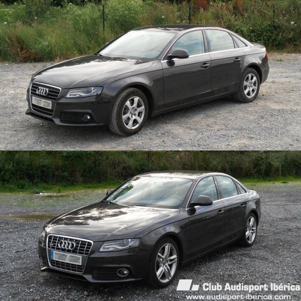

AClass Publicado 10 de Noviembre del 2016 Denunciar Publicado 10 de Noviembre del 2016 Hola buenas a todos. Os escribo desde Bilbao y después de llevar un tiempo leyéndoos e incluso animándome con algún brico, he sacado un hueco para intentar hacer una presentación incluyendo alguna foto. Hace poco me he hecho con un A4 b8 del 2008 que estaba básicamente de serie como quién dice y poco a poco le he ido cambiando algunas cosillas. Os comento lo que le he podido hacer hasta el momento: Cambio de parrilla por la del s4, Cambio rejillas antinieblas con aros cromados, Led en luces antinieblas, Colas de escape, Quitar anagramas en parte trasera, Cambio a llantas de 18", Cambio suspensión amortiguadores Bilstein + muelles Eibach, Cambio pilotos traseros por led, Instalación sensor luces+lluvia, Luces interiores led, Instalación navegador Erisin ES7455m, y en camino la instalación del ADS a falta de la pieza de la consola central. Creo que no me dejo nada de momento... Por supuesto dar las gracias a algunos foreros que me han ayudado con todas las dudas que he tenido, y en especial a Chity que le he vuelto loco.. Os dejo algunas fotos intentando ver las comparaciones del antes y el después principalmente del exterior de momento ya que el interior no tiene mucho de especial.. Comentar que no tengo mucha idea de como se suben las fotos, ni de si tienen buena calidad, así que espero que se vea algo. Y me he visto incapaz de subirlas con Tapatalk (me da un error que no se de que es) que soléis recomendar hacerlo.. las pongo en diferentes posts. Si alguien considera que hay que editarlo que lo haga por favor. Una general del coche: Responder

MULTITRONIC150 Publicado 10 de Noviembre del 2016 Denunciar Publicado 10 de Noviembre del 2016 Buenas noches. Vaya cambios, parece otro coche... más elegante y deportivo. Felicidades, te ha quedado estupendo. Cuando tengas hueco me los haces a mi ... Saludos!! Responder
yopmac Publicado 11 de Noviembre del 2016 Denunciar Publicado 11 de Noviembre del 2016 Muy buenos cambios, la noche y el día. la verdad que con los bricos buenísimos que hay en este foro se anima uno a hacerle de todo al coche. Eso si, la cartera echa humo. Responder
Tineo Publicado 11 de Noviembre del 2016 Denunciar Publicado 11 de Noviembre del 2016 muy buenos cambios! la calandra y las llantas son medio coche Responder

AClass Publicado 11 de Noviembre del 2016 Autor Denunciar Publicado 11 de Noviembre del 2016 Hola buenas, gracias por los comentarios. Vuelvo a intentar subirlas desde esa página: Una general del coche: Aquí una de perfil: Vista trasera: Vista delantera: Vista trasera: Una con luces encendidas (de día) donde se ven las antinieblas delanteras y los pilotos traseros: Los pilotos traseros en un garaje. Al principio me parecían demasiado rojos comparando con lo que había visto por ahí.. pero ya me he acostumbrado: Y aquí un antes y después del cambio de suspensión. No sé si es exactamente el mismo ángulo, pero bueno para hacerse una idea.. Responder
Grial Publicado 12 de Noviembre del 2016 Denunciar Publicado 12 de Noviembre del 2016 Enhorabuena por esa evolución del coche, compañero !! Parece otro, sí señor !! Responder
txemad Publicado 12 de Noviembre del 2016 Denunciar Publicado 12 de Noviembre del 2016 Pues menudo cambio le has pegado, parecen dos coches distintos. Disfrutalo, que es lo mejor. Responder
KUTTY Publicado 12 de Noviembre del 2016 Denunciar Publicado 12 de Noviembre del 2016 Cambio espectacular. La verdad es que con las llantas+suspensión y parrilla los coches cambian una barbaridad. Enhorabuena. PD: las llantas son de A4 o A5? Saludos Responder
