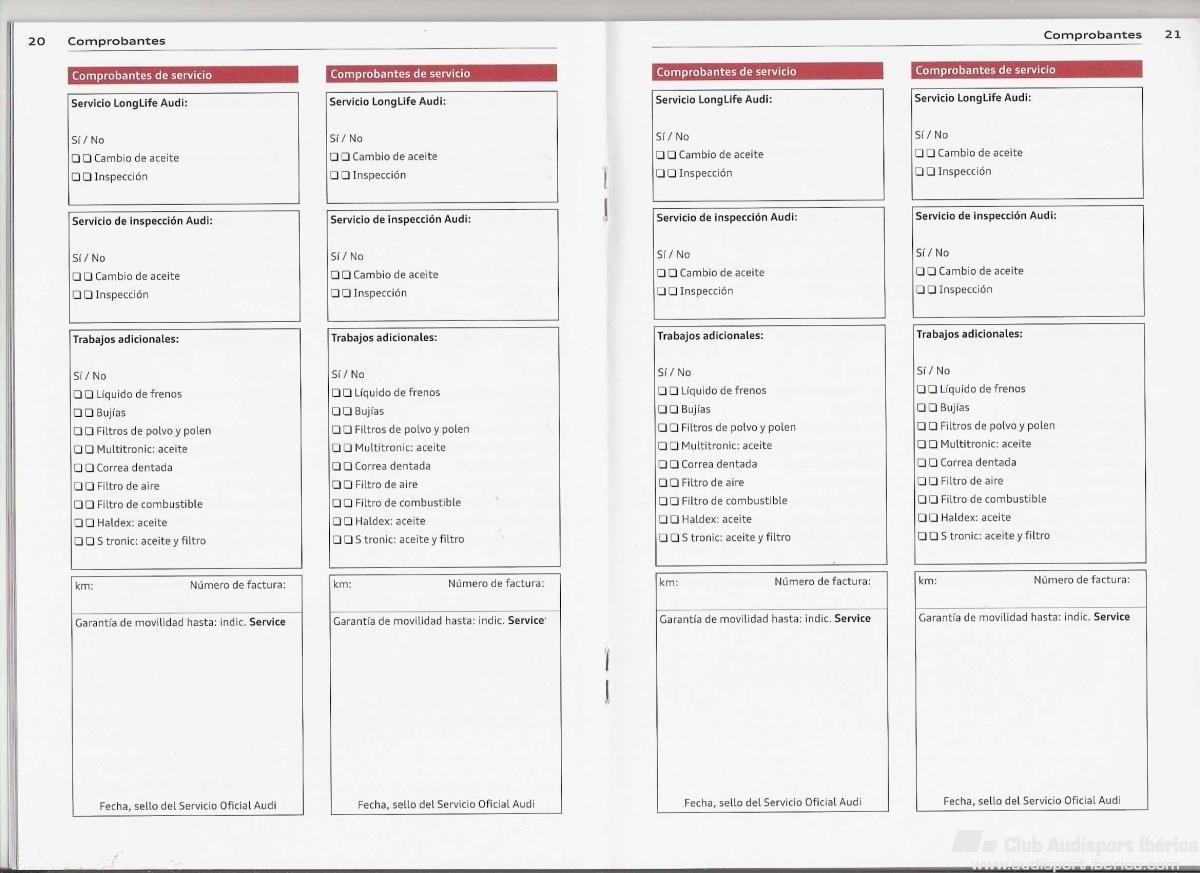

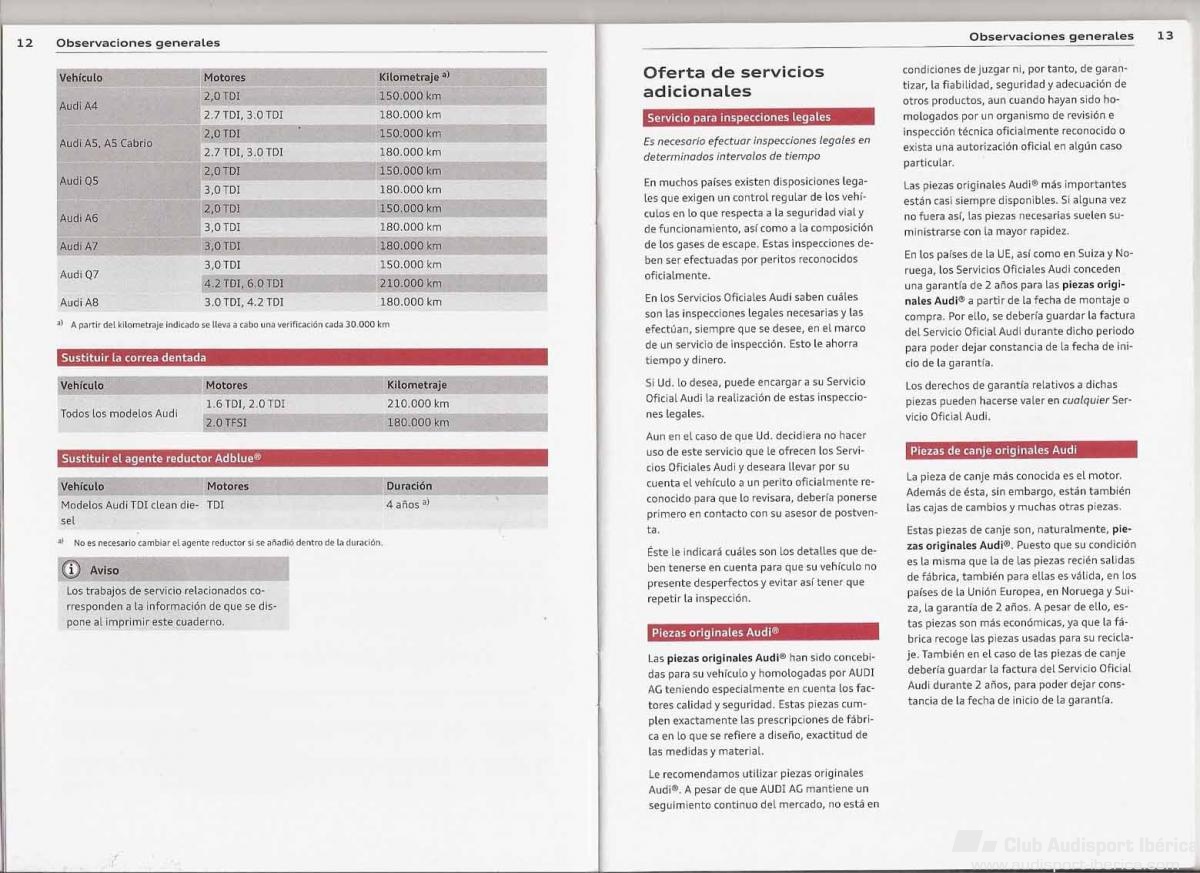

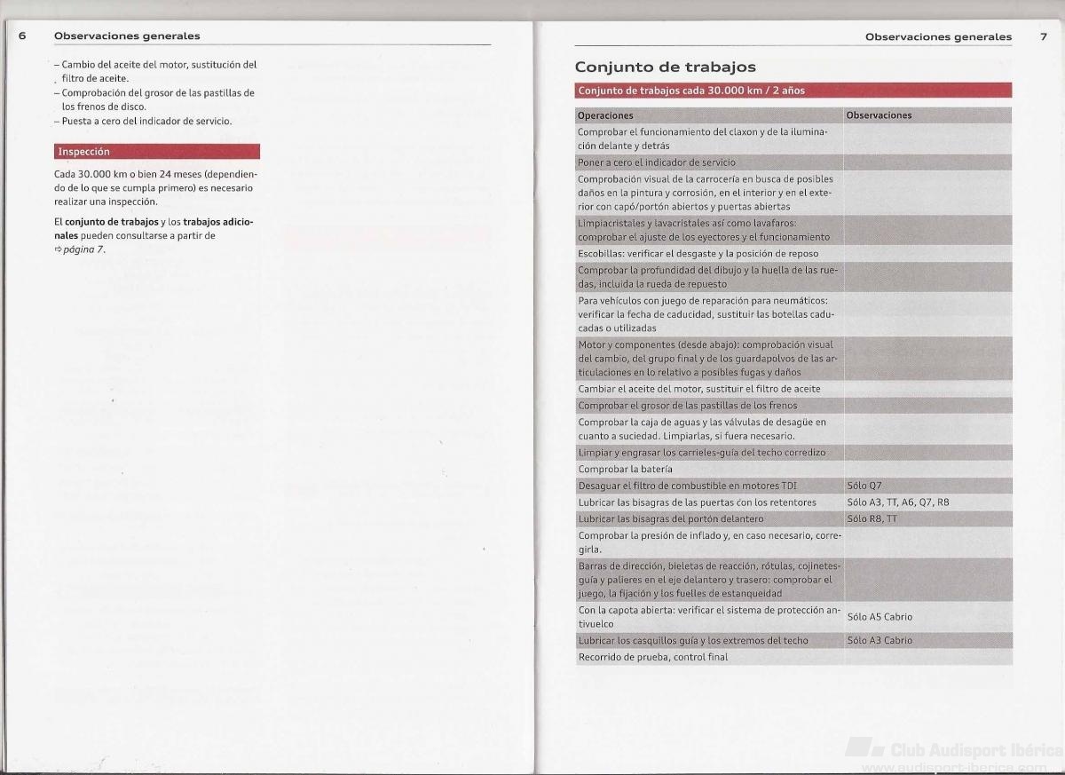

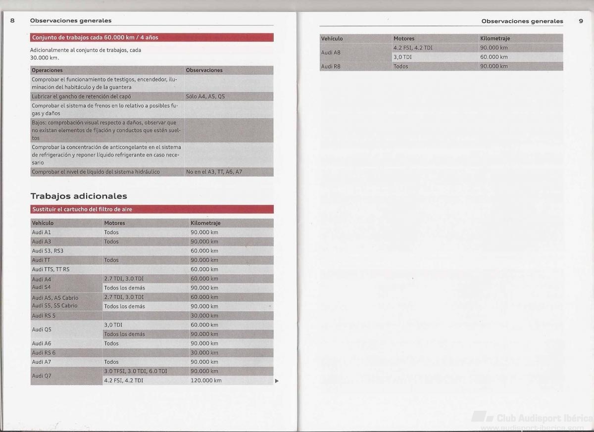

Cuando me entregaron el coche me di cuenta que en el libro de mantenimiento no viene ningún dato sobre qué operaciones hay que hacer en cada intervalo de servicio. Según el comercial, ya no viene esos datos en el libro xq esta todo informatizado. Cuando lo llevas al concesionario ellos ya saben que es lo que tienen que hacer.
Y si yo quiero hacer las revisiones, cómo sé qué es lo que tengo que hacer en cada revision?? Hay alguna manera de conseguir estos datos del libro de mantenimiento?? X internet no encontré nada....

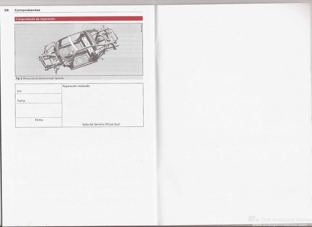

Intentare meterte pantallazos de el libro en cuestión, un saludo.

plan de mantenimiento
