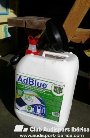

Arkonada Publicado 15 de Noviembre del 2016 Autor Denunciar Publicado 15 de Noviembre del 2016 Listo! Con un simple embudo y mucho cuidado, reposté sin problema ninguno; y el aviso no me ha vuelto a salir! Saludos Responder
matraca Publicado 15 de Noviembre del 2016 Denunciar Publicado 15 de Noviembre del 2016 Listo! Con un simple embudo y mucho cuidado, reposté sin problema ninguno; y el aviso no me ha vuelto a salir! Saludos 20161115_141153.jpg Me alegro Arkonada que encontrases esta simple solución Te adjunte un enlace, supongo que lo pasarías por alto Básicamente te voy a explicar..... -Lo primero con el tiempo que tiene tu coche vete planteando tirar de la actual garantía o antes de que se te acabe. -Yo no me hubiera manchado las manos reponiendo Adblue..... -Revisa las especificaciones en el manual según dice el fabricante y me cuentas...... -Encuentras lógico que tu coche tenga ese consumo? Sinceramente yo no. Esto ya lo hable en su día tendidamente con un compañero de ese hilo, y al final se que lo ultimo que vi, es que efectuó una reclamación. En mi caso conllevo a la sustitución de la NOX, al día de hoy mi coche ya no tiene un alto consumo de UREA. Ya se que este tipo de discrepancias son calentamientos de cabeza lidiar con la marca, pero esta vez as rellenado tu, la próxima si te pide adblue con 8000km o similar te acordaras de mis palabras, es como por ejemplo el consumo de aceite, pues esto viene a ser lo mismo. Cada uno es libre de sus actos, pero yo tendría presente que eso, no es normal........... Un saludo Responder
