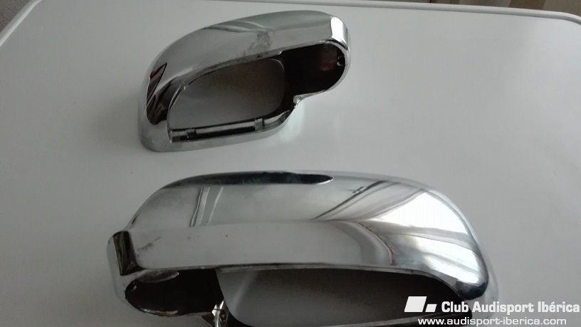

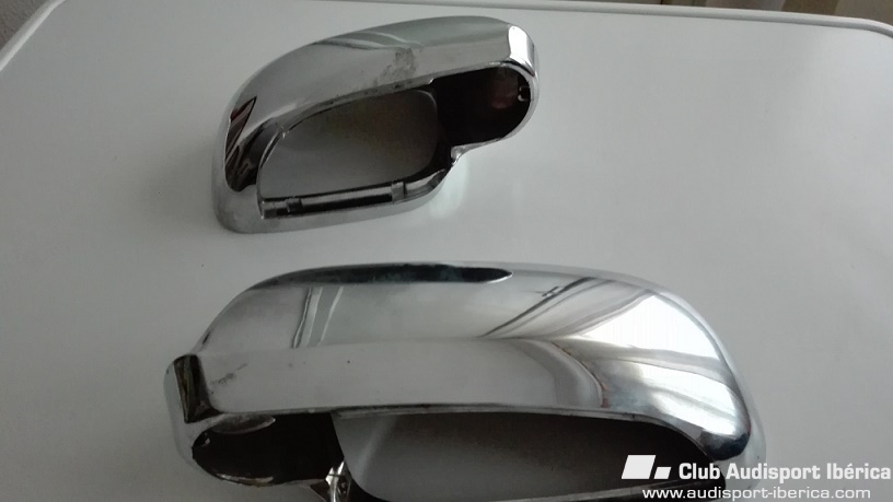

ARAVAG Publicado 12 de Noviembre del 2016 Denunciar Publicado 12 de Noviembre del 2016 Buenos dias , sigo poco a poco con la restauración de mi 1.8t, y tenia unas carcasas o embellecedores de los retrovisores, la pregunta es como se cambian , sin que rompa nada en el intento. gracias Responder
