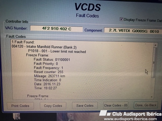

Inkgtf Publicado 24 de Noviembre del 2016 Autor Denunciar Publicado 24 de Noviembre del 2016 (editado) Buenos dias otra vez jejeje, os comento mi cuestion: Ayer me puse a montar los dos motores de los colectores que me han llegado ya nuevos junto con el conjunto de varillas nuevas, antes de desmontarlos comprobe cual era el problematico, me di cuenta que el del banco 1 (osea de frente segun miras el coche el de la izquierda) estando el coche arrancado lo podia mover con la mano) pues desmonte los dos motores ya que el vagcom siempre me ha dado averia en los dos, y ya que compre los dos me puse a montarlos, mi sorpresa que despues de montar los dos, comprobar que se movian correctamente seguia saliendo la averia, Enchufe en vag com para resetear averia y hacer el ajuste basico, primero realice un test haber que valores me daba cada banco, comprobando que el banco 1 daba unos valores correctos y se abria y cerraba sin problemas y el banco 2 no se cerraba del todo. Pues realice el ajuste basico de cada motor en el canal 044 y 055 dejando los valores en las dos mariposas iguales, despues realice otro test y comrprobe que efectivamente se habian ajustado correctamente, y se movian tambien correctamente. me decido a estar toda la tarde probandolo, arrancandolo, parandolo, en unas cuantas ocasiones y todo perfecto, de hecho note que el coche iva mas fino, y tenia un poquito mas de bajas, de hecho cuando reprograme el coche 30 caballos me dijeron que esa averia me restaba unos 15 cv de potencia comprobado en bancanda. la cuestion es que ayer no volvi a ver la dichosa luz amarilla en el cuadro y hoy para irme a trabajar hay estaba otra vez........que rabia....... En la foto adjunto el error que me sigue saliendo y que por mas que borre sigue saliendo. Haber si algun iluminado me puede hechar un cable. Un saludo y muchisimas gracias!!!!!! por cierto e comprobado que el coche ahora arrancado el banco 1 no me deja moverlo ya con la mano pero ahora es el banco 2 que puedo mover con la mano. esto es de locos Editado 24 de Noviembre del 2016 por Inkgtf Responder
Inkgtf Publicado 25 de Noviembre del 2016 Autor Denunciar Publicado 25 de Noviembre del 2016 Por favor alguien que tenga una ligera idea? Ximoo necesito tu axuda jejejeje La cuestion que ahora me stoy dando cuenta que el motor 2 no se mueve, y cuando lo monte hice el ajuste y los dos motores funcionaban, y ahora nada nose si sera debido al cableado o algo parecido. La averia aparece y desaparece del cuadro cuando quiere pero el motor se puede mover con la mano, tanto como si esta la averia encendida como apagada, sintoma de que no esta funcionando. No se como podria comprobar si tiene corriente esa clema o no? Un saludo y perdonas por ser pesado jeje Responder

Inkgtf Publicado 1 de Diciembre del 2016 Autor Denunciar Publicado 1 de Diciembre del 2016 Hola muy buenas, pues aun no e tenio tiempo de hacer nada. La cuestion esque los motores funcionan a la perfeccion solo que al poner el contacto el del banco 2 repite la operacion de ajuste y se queda como atascado a medio recorrido, por lo que directamebte se anula por eso se puede mover con mano. La cuestion es que he conprado por ebay los dos colectores con las mariposas y los ejes nuevos, por 190€+70 de fianza que me devuelven cuando los envie de nuevo los defectuosos ya que son de intercambio de una empresa de polonia que porcierto vienen como nuevas y con el kit de varillas nuevas. Solo estoy esperando para tenee tiempo y cambiarlos. Ya que esta vez si que si se apagara el dichoso testigo. ¿Que te paso a ti señor de la carretera por que dices que se te fue complicando? Un saludo y gracias Responder

tutancamon Publicado 2 de Diciembre del 2016 Denunciar Publicado 2 de Diciembre del 2016 Hola lnkgt, por si te puede ayudar, te comento lo que yo he visto en mi coche cuando he tenido el mismo problema que tu. A mi me daba el mismo error, como a tantos de nosotros, y el motorcillo se quedaba bloqueado en posicion de mariposa abierta, y no hay manera de moverlo con la mano hasta que no quitas el contacto. Sin embargo si se puede mover con el contacto quitado. He leido que ese es el funcionamiento normal, cuando la centralita detecta un fallo, el motorcillo se queda bloqueado en posicion mariposa abierta porque asi el coche funciona perfectamente y no notaras nada. Digamos que ese es el modo proteccion. Si dices que se puede mover con la mano con el contacto encendido, significa que motor no está funcionando, o bien se ha roto, o no tiene fuerza, o bien está mal el cable. Responder
