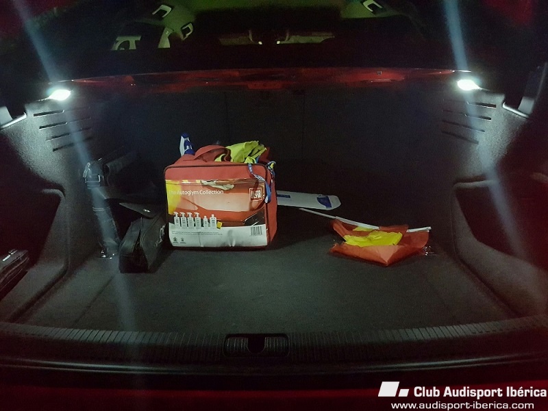

alagar27 Publicado 12 de Noviembre del 2016 Denunciar Compartir Publicado 12 de Noviembre del 2016 (editado) Yo igual, tambien tenia todo listo con fotos de como lo hice y todo pero por culpa como digo de que no va tapatalk en el foro pero si en otros no pude colgarlo aun Pues vaya fastidio, a ver si lo solucionas y encuentras el fusible dañado. Yo lo hice con cuidado y cero problemas, yo ya tenia todo el cable creado antes de conectar nada y solo tube que cablear y despues de ello ya conecte plafones y luego a la toma corriente y a funcionar. Aqui una foto del resultado Editado 12 de Noviembre del 2016 por alagar27 Responder Enlace al comentario Compartir en otros sitios web More sharing options...

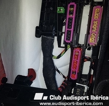

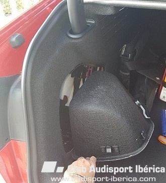

alagar27 Publicado 13 de Noviembre del 2016 Denunciar Compartir Publicado 13 de Noviembre del 2016 Aqui esta lo que necesitas, ves revisando fusibles a ver cual es. Esta dentro como ves de uno de los huecos laterales del maletero que estan tapados pero que se pueden abrir Responder Enlace al comentario Compartir en otros sitios web More sharing options...
