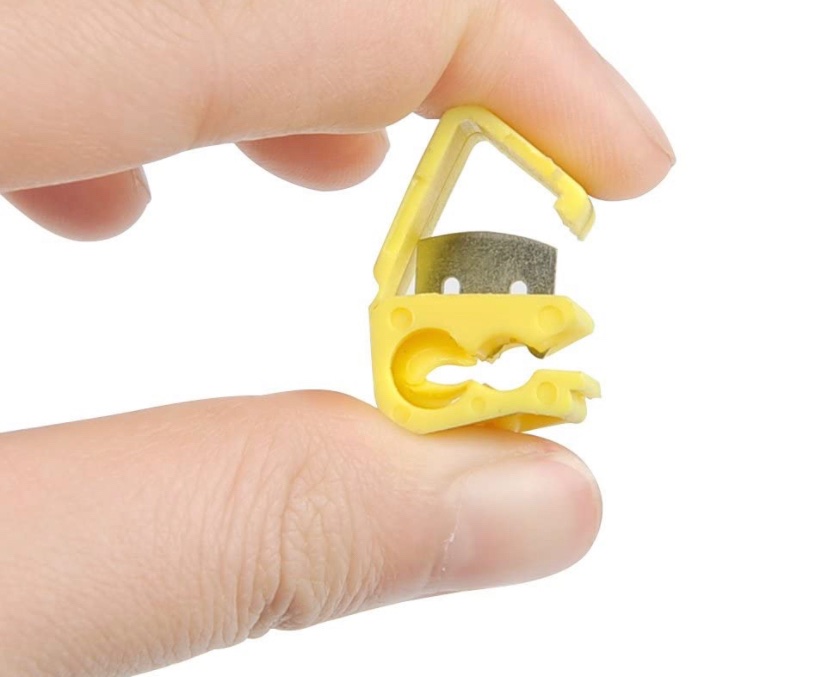

Interesante, esa es la palabra que yo andaba buscando: "robacorrientes", que supongo que sea una especie de pinza que clavas al cable y ya coges corriente sin tener que andar pelando y encintando. Mira que llevo tiempo para preguntarle a un compañero de trabajo del departamento eléctrico, pero nunca me acuerdo.

hace 13 horas, Tinuco dijo:
Justo eso, ademas son cables muy finos para pelar y como te pases un poquito se parte. También los conozco como “vampirillos” 🤣
hace 15 minutos, Vicmagg dijo:
Muchas gracias, anotado queda. A ver si lo voy pidiendo, que estoy un poco perezoso, pero lo tengo que hacer. Además es que me da coraje cuando cojo el 3; me mata que un coche de 2001 lo tenga y uno de 2016 no, además es que por muy catadióptricos que lleve, la luz hace que la puerta se vea mucho mejor,  me parece a mí...
