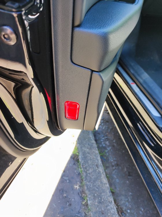

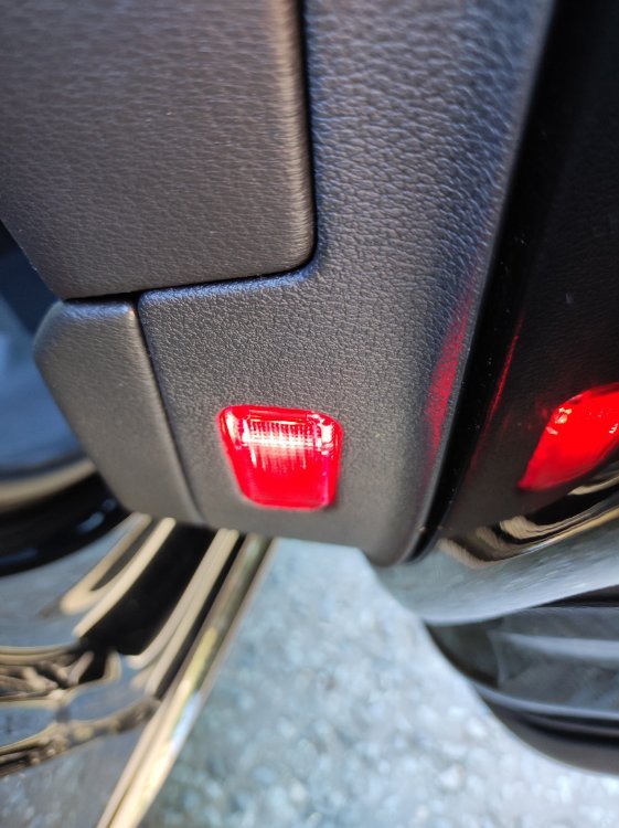

perexk Publicado 20 de Mayo del 2024 Denunciar Publicado 20 de Mayo del 2024 He tenido unos días libres y he aprovechado para poner las luces en lugar de los catadiopricos de serie. He seguido el consejo de @Hernán Diego de desmontar los plafones y el cambio se hace en unos minutos. Merece la pena y el coche gana muchísimo, aparte que es un elemento de seguridad que me extraña que Audi no incorpore. Responder
Hernán Diego Publicado 20 de Mayo del 2024 Denunciar Publicado 20 de Mayo del 2024 hace 3 horas, perexk dijo: He tenido unos días libres y he aprovechado para poner las luces en lugar de los catadiopricos de serie. He seguido el consejo de @Hernán Diego de desmontar los plafones y el cambio se hace en unos minutos. Merece la pena y el coche gana muchísimo, aparte que es un elemento de seguridad que me extraña que Audi no incorpore. muy bueno te felicito!!! te quedaron muy bien y es como decís,, suma un montón esencialmente en el apartado seguridad Responder
