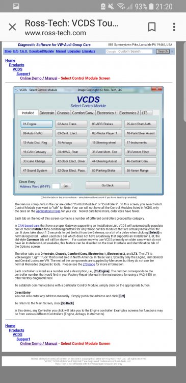

Jaijo Publicado 13 de Junio del 2018 Denunciar Publicado 13 de Junio del 2018 Como puedo mirar en vag com que unidad de control tengo a ver si puedo poner los faros led traseros?? Responder
alagar27 Publicado 13 de Junio del 2018 Denunciar Publicado 13 de Junio del 2018 hace 26 minutos, Jaijo dijo: Como puedo mirar en vag com que unidad de control tengo a ver si puedo poner los faros led traseros?? Los led traseros da igual el modulo pero si necesitas tener el compatible si quieres ponerlos y que tenga los intermitentes dinamicos. A ver @McMahon si pasa por aqui que el si sabe como verlo y que referencias eran las validas para que vaya el dinamico Responder
Jaijo Publicado 13 de Junio del 2018 Denunciar Publicado 13 de Junio del 2018 hace 4 minutos, alagar27 dijo: Los led traseros da igual el modulo pero si necesitas tener el compatible si quieres ponerlos y que tenga los intermitentes dinamicos. A ver @McMahon si pasa por aqui que el si sabe como verlo y que referencias eran las validas para que vaya el dinamico Si las dinamicas, a eso me refiero. Lo que quiero saber cual es el que yo tengo de serie. Responder
alagar27 Publicado 13 de Junio del 2018 Denunciar Publicado 13 de Junio del 2018 hace 6 minutos, Jaijo dijo: Si las dinamicas, a eso me refiero. Lo que quiero saber cual es el que yo tengo de serie. Ok. Pues a ver si se pasa el porque yo no se mirarlo. Responder
McMahon Publicado 13 de Junio del 2018 Denunciar Publicado 13 de Junio del 2018 Buenas. Con vagcom no se como se mira no lo tengo todavía. Con obd11 vas a la unidad de confort 46 y te vas ha info si no recuerdo mal y haya te sale el hardware que tienes. En vagcom supongo que será muy parecido. Entra en el modulo 46 y mira a ver si encuentras algo que ponga el hardware. Responder
alagar27 Publicado 13 de Junio del 2018 Denunciar Publicado 13 de Junio del 2018 En vagcom es similar. Haces el test o scan y luego te metes en lo de los modulos y buscas el modulo comentado y entras y hay te sale la info. Responder

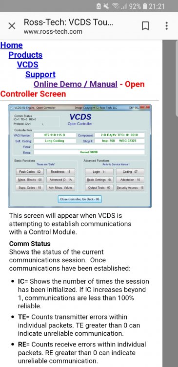

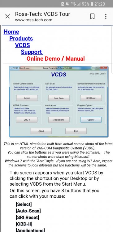

alagar27 Publicado 13 de Junio del 2018 Denunciar Publicado 13 de Junio del 2018 Asi se entra, aqui un enlace de como hacer el scan y luego imagenes de donde debes entrar aunque en la ultima foto sale info del modulo engine como muestra pero es similar lo que te sale al entrar en el modulo correspondiente para ver cual es la info de tu modulo confort. http://www.ross-tech.com/vcds/tour/autoscan.php Responder
