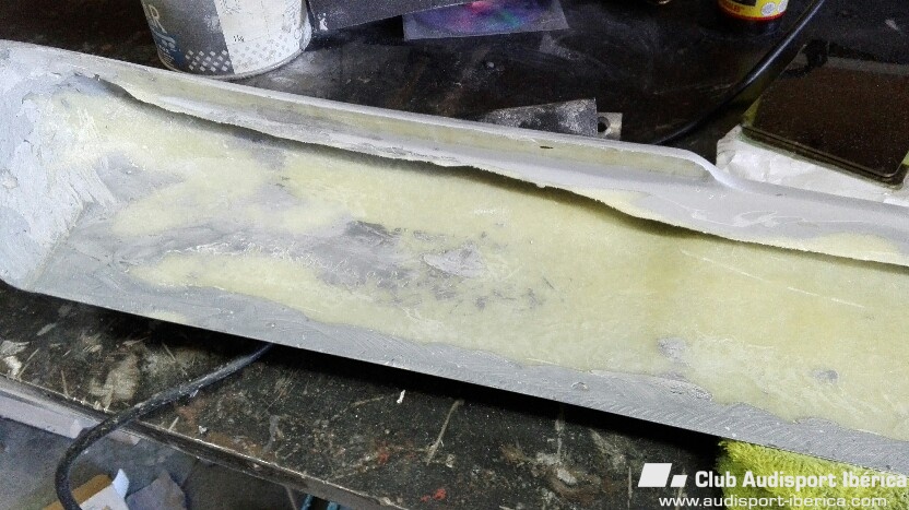

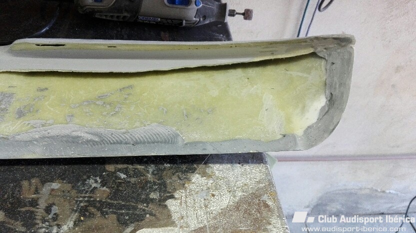

8ers Publicado 18 de Noviembre del 2016 Denunciar Publicado 18 de Noviembre del 2016 yo he comprado uno tambien en fibra y es una basura ajusta fatal, lo he tenido que cortal y quitarle toda la parte de abajo, la que hacia contacto con el porton y debastarlo hasta que casi se queda a la altura del techo ,sobresale ya muy poquito y por los lados no lo tapa entero le faltara por cada lado cuatro milímetros aproximadamente pero ya encaja muchisimo mejor, no se si una vez pegado rellenar lo que falta con masilla flexible para plasticos no se si funcionara o se acabara agrietando donde se una con la chapa del portón, hay que tener en cuenta que habria tres materiales diferentes ahí pegados , el poliéster la masilla para plasticos flexible y la chapa del protón Responder
8ers Publicado 18 de Noviembre del 2016 Denunciar Publicado 18 de Noviembre del 2016 al quedarse mas fino es mas flexible y se adapta mejor al porton sin hacer apenas fuerza , lo probe con unos puntos de cinta de doble cara para exterior de ceis, uno en cada extremo y un par por el medio y se quedó bien pegadito al porton, cuando le aplique un cordon de masilla de poliuretano a todo el contorno y por el cento se quedará perfectamente pegado Responder
