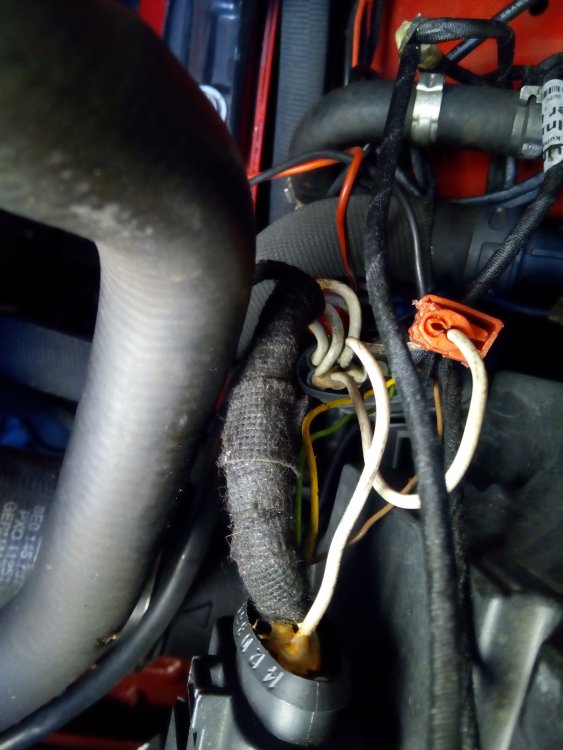

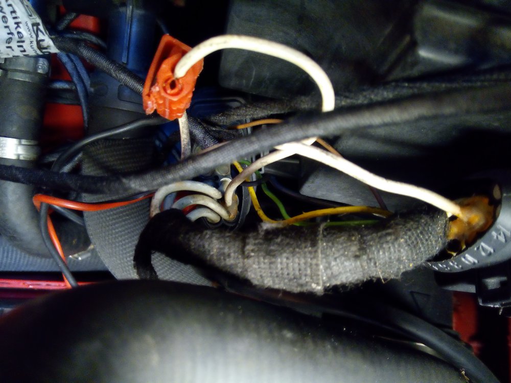

Carlisu84 Publicado 20 de Septiembre del 2018 Denunciar Publicado 20 de Septiembre del 2018 Una foto de cómo tengo los míos. Pin 14 al Pin 8 del adaptador. Los robacorrientes son para las resistencias porque llevo led. Responder
dmvcompany Publicado 24 de Septiembre del 2018 Denunciar Publicado 24 de Septiembre del 2018 Gracias por el detalle de las fotos! Al final, el tema es que en el cableado de kufatec que yo tengo, al traer 4 cables, dos son para las largas y dos para el DLR. Las largas del pin11 van a los pines 21 y 22 del conector T32b de la unidad de control. Las DLR del pin12 de los faros, van al pin16 y 18 del conector T23, que como ya tienen cables, se cortan y se añaden los nuevos que vienen de las luces, para que funcionen correctamente las DLR. Con todo esto, ya está terminado la adecuación del cambio de halógenos a Bixenon. Ahora falta montar la centralita de regulación de altura Gracias Responder
