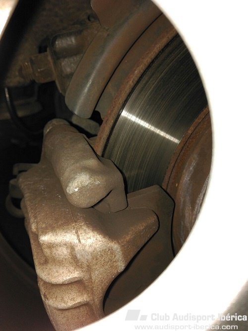

Muchomega Publicado 20 de Noviembre del 2016 Autor Denunciar Publicado 20 de Noviembre del 2016 (editado) Gracias chicos, he quitado la rueda y no entiendo dos cosas: según podéis ver en la foto, no llega la pastilla hasta el final del disco que es de 245mm y otra que para desmontar el disco no veo el tornillo de sujeción... por cierto, las pastillas aparentemente están bien de grosor, pero el freno de mano casi no actúa, no se tensan solos estos frenos de mano al llevar el pistón giratorio? Gracias por adelantado Enviado desde mi iPhone utilizando Tapatalk Editado 20 de Noviembre del 2016 por Muchomega Responder
merchi Publicado 20 de Noviembre del 2016 Denunciar Publicado 20 de Noviembre del 2016 al quitar la pinza el disco sale solo,revisa la pinza donde tiene el muelle haber si hay algo raro con un sargento pequeño y una llave de rotaflex te apañas para girarlo y presionas con un poco de tacto con el sargento y gira con la llave iras de 1/4 de vuelta en 1/4 de vuelta,en dos vueltas esta atras,si te hecha una mano alguien mejor Responder
merchi Publicado 20 de Noviembre del 2016 Denunciar Publicado 20 de Noviembre del 2016 si que es raro lo de las pastillas a la altura donde muerden,al reves si que se ve ,pero asi no lo habia visto nunca,al reves es que la parte interior del disco no pisen,pero en la parte exterior siempre muerden.... Responder

merchi Publicado 20 de Noviembre del 2016 Denunciar Publicado 20 de Noviembre del 2016 creo que la pastilla exterior se te ha descolgado,que no esta en el sitio, yo tambien voy a la nieve y el disco lo tenia como tu,oxidado lo saque le di una pasada en el torno y como nuevo, enfoca con el video al lateral de la pinza y centrate a ver si las pastillas estan a la misma altura,me parece que la de dentro esta bien pero la de fuera le falta el muelle para fijarlas en su sitio y se te ha desprendido hacia abajo,es lo que parece pero haz otro video al lateral de la pinza Responder
Muchomega Publicado 20 de Noviembre del 2016 Autor Denunciar Publicado 20 de Noviembre del 2016 Ya lo monté que me llueve, pero revisando los fotogramas, si, parece que llevas razón, se ve mas a través de la pinza la interna, por lo que la externa debe de estar en el interior. Aun así se me plantea la duda de si está en el interior y debería morder en el exterior, al estar bien posicionada, no mordería tan en el centro, supongo. Gracias por la ayuda. Enviado desde mi iPhone utilizando Tapatalk Responder
merchi Publicado 20 de Noviembre del 2016 Denunciar Publicado 20 de Noviembre del 2016 no se si es que pisa mal o que !! cuando puedas desmonta la rueda y sueltale los dos tornillos a la pinza y lo veras mas claro,este es mi disco de 255 mlm Responder
Muchomega Publicado 20 de Noviembre del 2016 Autor Denunciar Publicado 20 de Noviembre del 2016 Si, la distancia que tienes en el centro, es la que tengo en el exterior. Enviado desde mi iPhone utilizando Tapatalk Responder
Carlisu84 Publicado 20 de Noviembre del 2016 Denunciar Publicado 20 de Noviembre del 2016 me da que esas pastillas o no son de ahi o estan mal montadas. ademas tengo otra curiosidad mide tambien el tamaño del disco, no vaya a ser el caso. Responder
Muchomega Publicado 21 de Noviembre del 2016 Autor Denunciar Publicado 21 de Noviembre del 2016 Gracias Carlisu84, por lo que veo en la web de girling son las que le corresponden para discos de 24,5 que son los que lleva. Quizas mal montadas... esperemos. Enviado desde mi iPhone utilizando Tapatalk Responder
