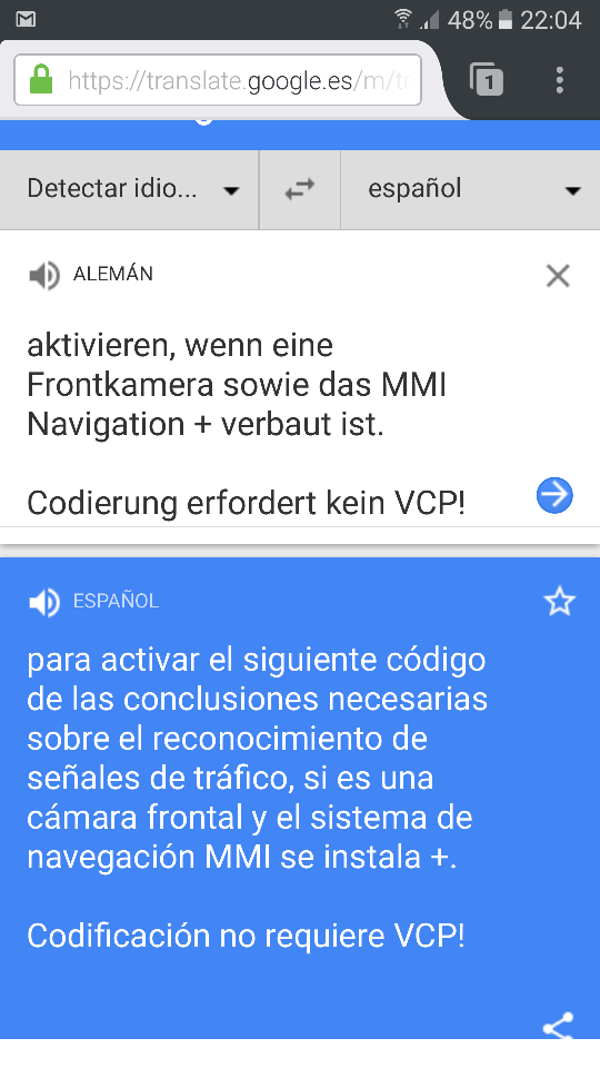

brucevmax Publicado 5 de Diciembre del 2016 Autor Denunciar Publicado 5 de Diciembre del 2016 Responder
brucevmax Publicado 5 de Diciembre del 2016 Autor Denunciar Publicado 5 de Diciembre del 2016 Creo k tienes que tener mmi plus y cámara frontal Responder
